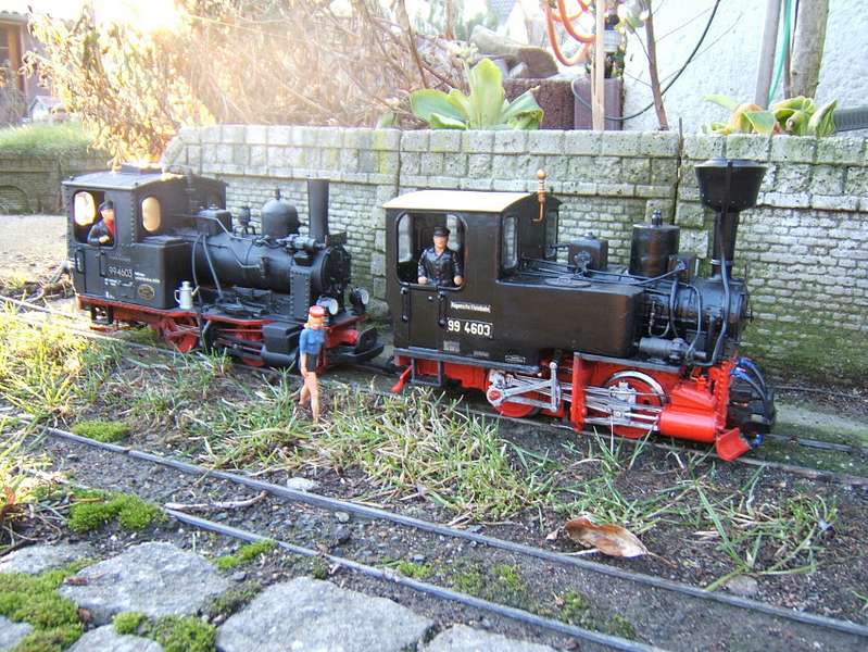

vor vielen Jahren habe ich einige Stainz umgebaut. Ich erinnere mich, dass der Kohleeinsatz nach Abbau des Führerhauses von unten gelöst wurde, in dem man die Plastiknasen vorsichtig nach innen drückte.
An Probleme kann ich mich nicht erinnern. Allerdings erfordert der Abbau des Führerhauses etwas Vorsicht!
Wilhelm
R_2 (Wilhelm)
R_gen_4602_1_1 (Wilhelm)
R_gen_4603_1_1 (Wilhelm)
(Bevor jetzt Fragen kommen, 99 4603 wurde 2x vergeben!)
Wilhelm
R_2 (Wilhelm)
