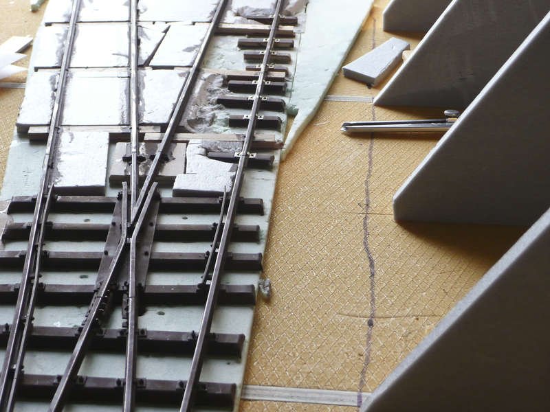

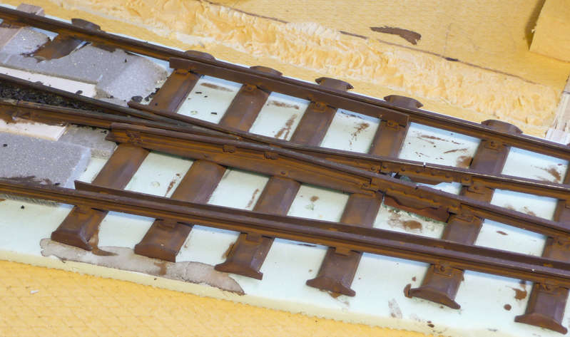

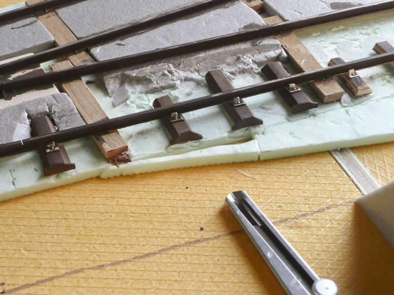

Neben dem Segmentkasten ist in den letzten 14 Tagen aus Code 200-Schienen (Nemec) eine Stahlschwellenweiche entstanden, die nachher zum größten Teil unter Schotter und Split verschwindet, also bitte nicht wundern, wenn an der ein oder anderen Stelle etwas fehlt:
Eine passende Vorbildweiche kann man sich zum Beispiel hier auf Seite 38 unten links anschauen.

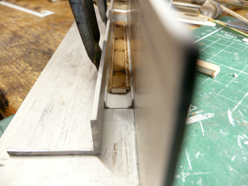

Ich finde die Weiche äußerst gelungen. Mich würde die Herstellung der Schwellen noch sehr interessieren.

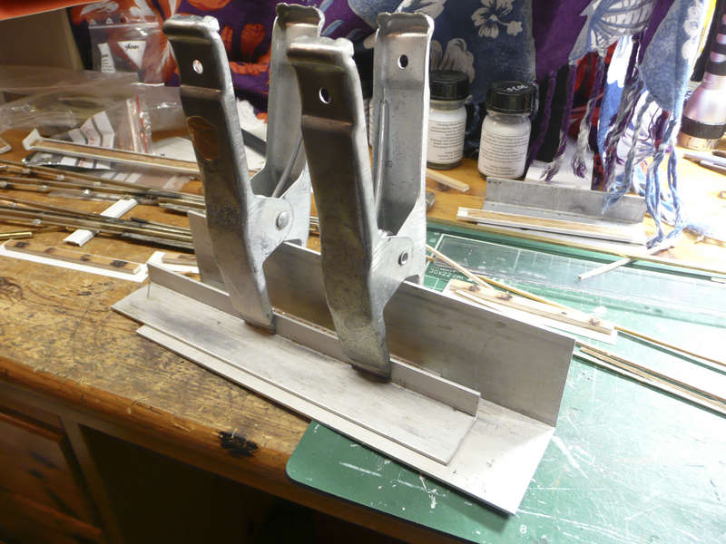

Die Stahlschwellen bestehen aus 0,5 mm starkem Polystyrol, das entsprechend eingeritzt, längs geknickt und dann mit Sekundenkleber auf einen Holzkern aus drei Leisten geklebt ist; zwei Aluwinkel und Klemmen helfen beim Fixieren.
Die mittlere Leiste hat die Dimension der Schwellenoberseite abzüglich 2x Materialstärke des Polystyrols, die beiden Leistchen daneben füllen den verbleibenden Raum außer des schrägen Bereichs.
Die innere Leiste endet rund 5mm vor Schwellenende, die beiden seitlichen Leisten ca. 7 mm. Erwärmt man nun die durchgetrockneten Schwellenenden mit dem Föhn, lassen sich die Kappen auf einer geraden Unterlage durch Kippen über das Kernende leicht nachbilden. Da die beiden seitlichen Leisten etwas kürzer sind, sieht auch die seitliche Ausbeulung einigermaßen vorbildgerecht aus.

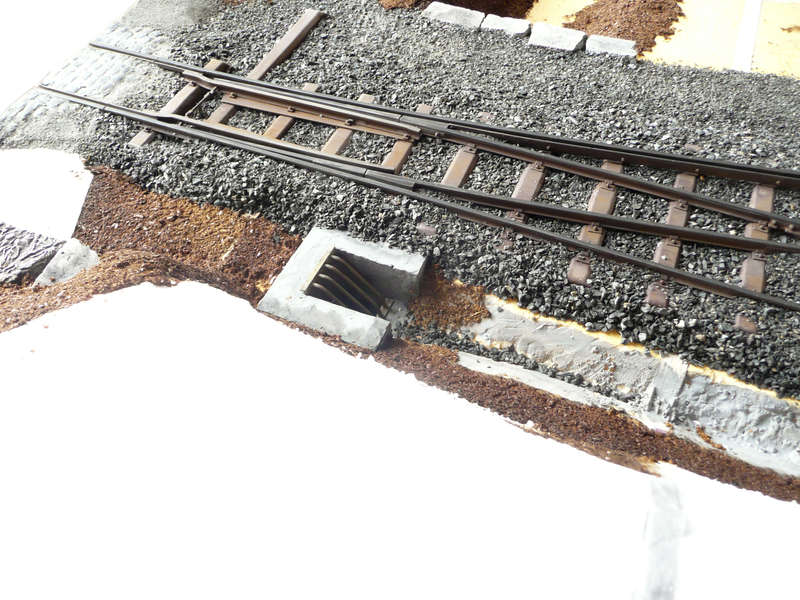

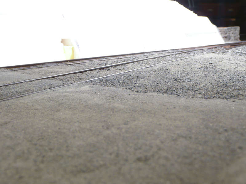

Bis dahin wird mir also nicht langweilig, denn die Weiche ist eher das Beiwerk für das Drumherum. Im Anschluss an die Weiche folgt die Haltestelle Wiesenthal mit wassergebundener Decke als Bahnsteigeindeckung; das Stahlschwellengleis ist in diesem Bereich nur mit halben Schwellen "angetäuscht".

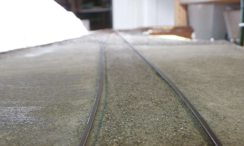

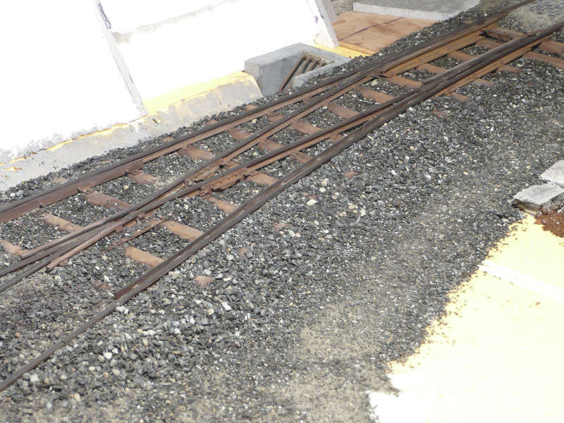

Die "Eisenteile" haben nach einem Vorstrich mit lederbrauner Farbe einen ersten Echtrostauftrag bekommen, den ich mir auf einem Eisenblech als Sud herstelle.

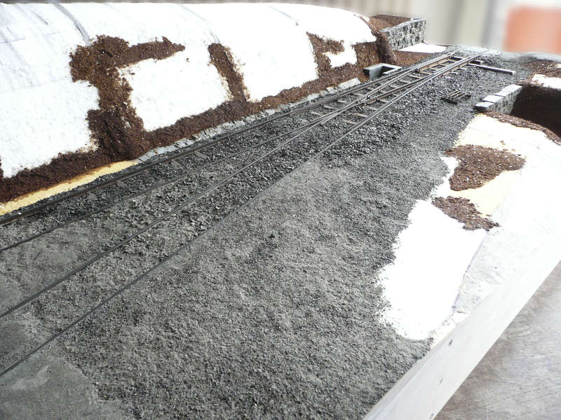

Nach dem Schottern wird sichtbar, weshalb die Weiche nicht überall durchdetailliert ist.
Die Vermischung von Schotter, Splitt und Vorsieb reizt mich an dieser Stelle besonders.

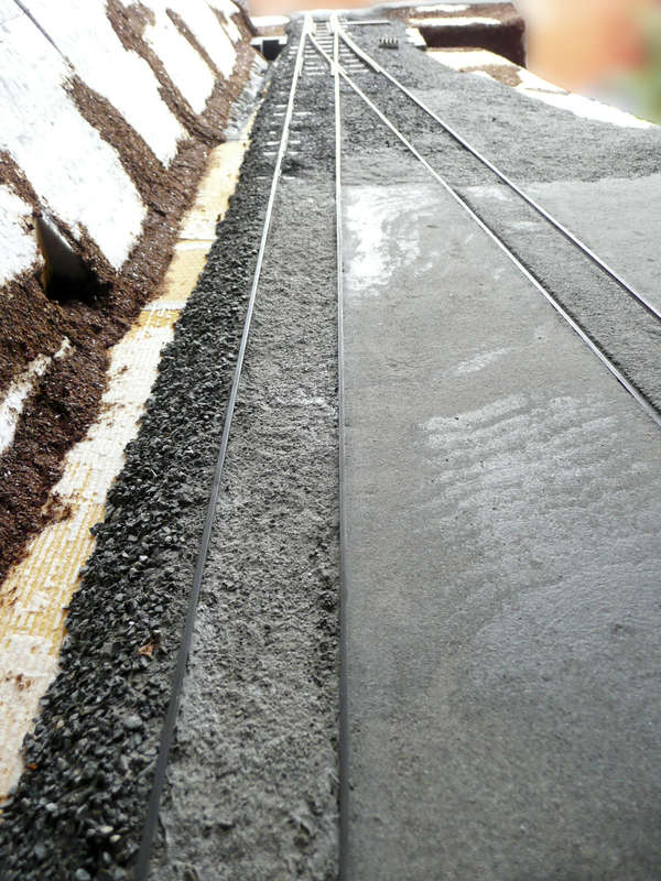

Links ist bereits der eigentliche Bahnsteigbereich mit der wassergebundenen Decke zu sehen, allerdings ist das alles erst eine Art "Grundbelag", der später noch weiter bearbeitet wird.

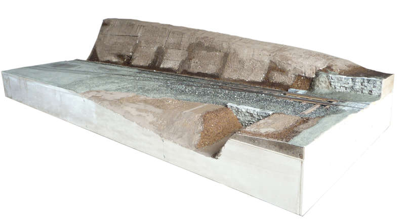

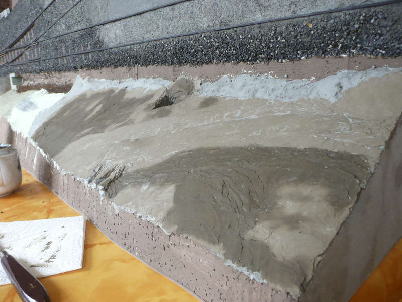

Für die Trassierung der Bahn wurde an dieser Stelle ein Hang aus Tonschiefer angeschnitten. Für die Entwässerung verläuft am Hangfuß ein Graben zu einem betonierten Schacht.
Um Äste und gößere Steine abzuhalten, liegt ein Gitterrost über der Öffnung, ...
... denn die Verrohrung ist nicht besonders großzügig bemessen.
Damit sind die Grundelemente weitgehend vorgegeben und es geht an die Ausgestaltung. Rechts schließt sich "Quiet earth" an; dort müssen also die entsprechenden Elemente aufgegriffen werden: eingepflasterte Gleise, eine Mauer sowie ein Fußweg im rechten Winkel zum Gleis.

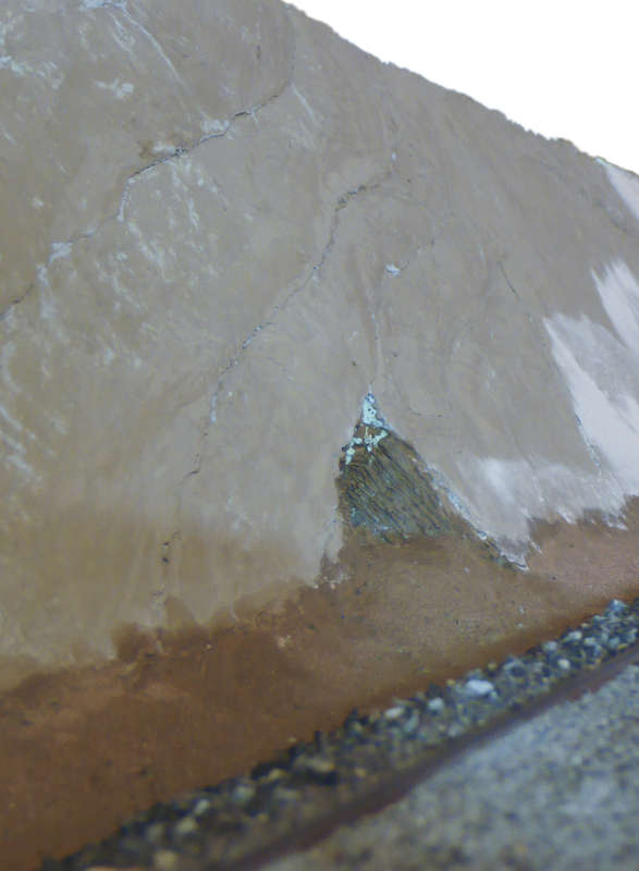

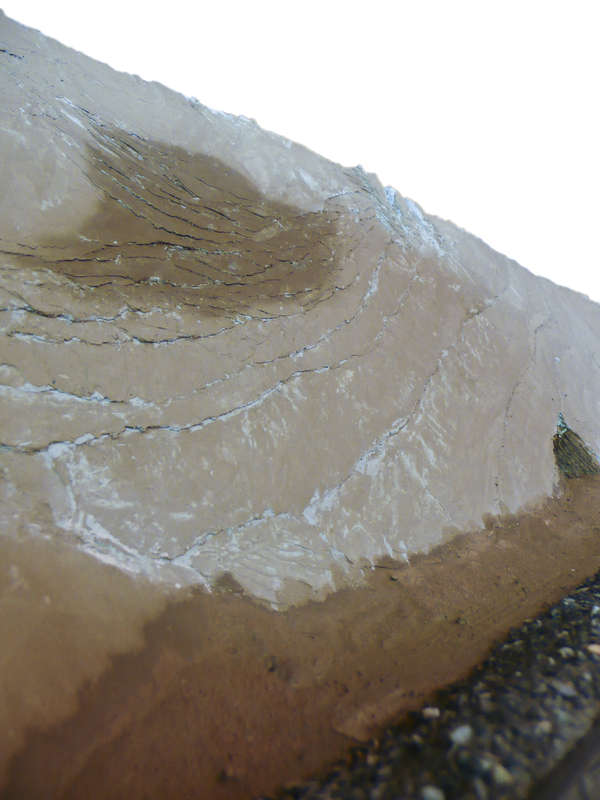

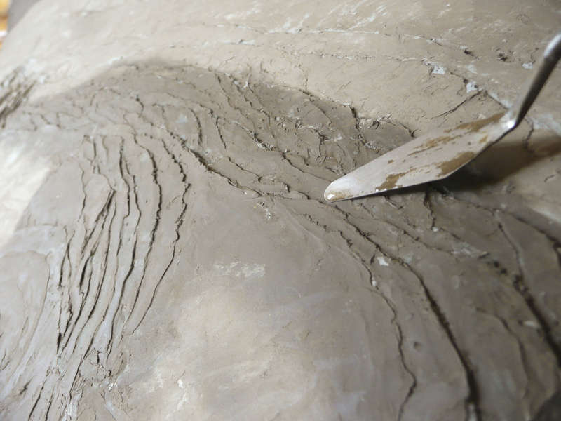

Spannend ist die Darstellung des Tonschiefers, aber ich glaube, es wird. Am Hang wechseln sich felsige Stellen mit bewachsenen Rutschungen ab.
Ich möchte das Segment für die Ausstellung leidlich vorzeigbar haben, es muss aber nicht fertig sein. So sind auch die Felsen lediglich in der Grundstruktur angelegt und werden später noch weiter ausgearbeitet. Die spätere Farbgebung wird noch spannend, da der Tonschiefer einen ganz leichten Glanz auf freiliegenden Flächen zeigt.
