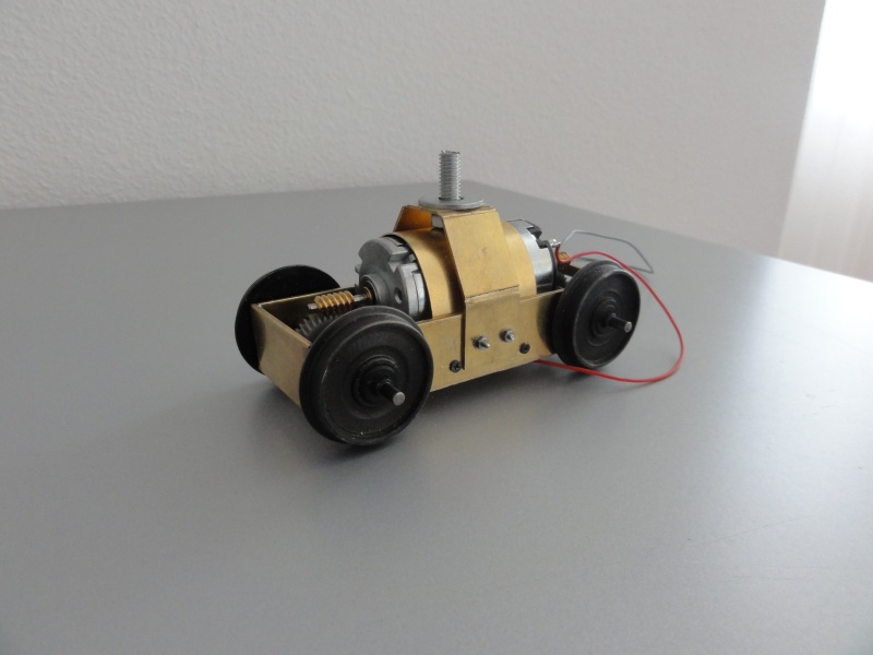

Erst habe ich aus einem liegengebliebenen Bühlermotor, ein paar Zahnrädern, Messingresten etc. einen Antrieb gebastelt, der zu meinem Erstaunen sogar funktioniert:
Antrieb_r (Sandfluss)

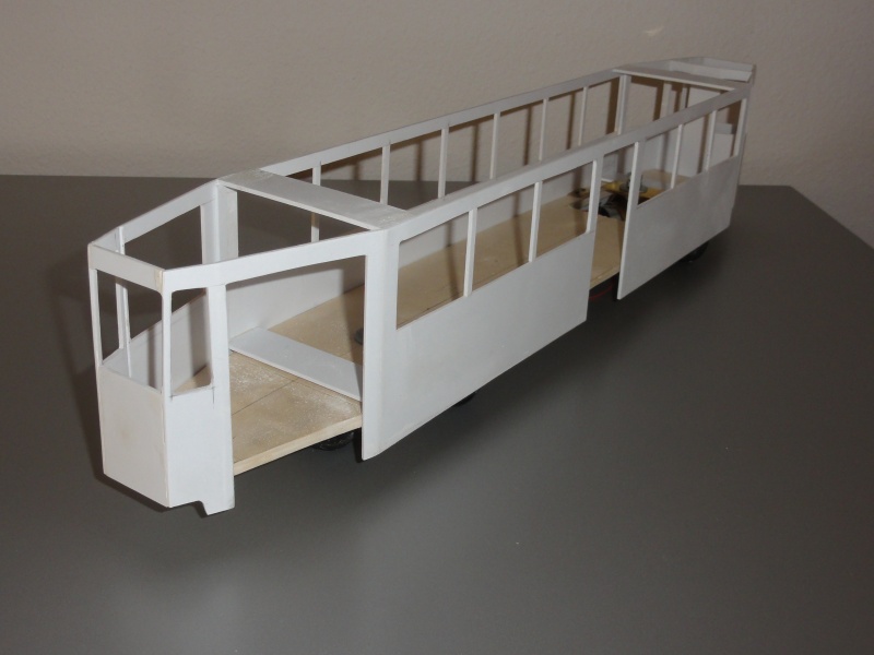

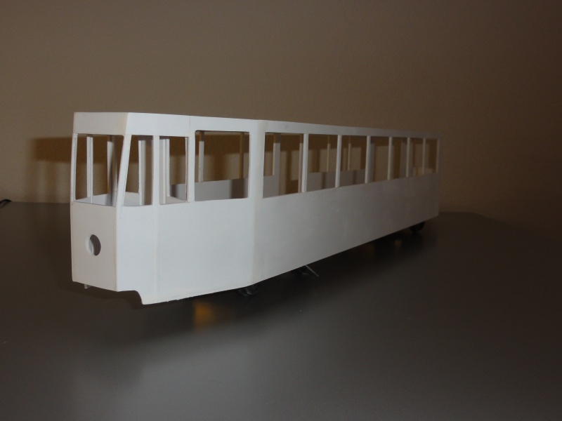

Den Antrieb plus ein Drehgestell habe ich auf eine Pappelsperrholzplatte montiert, deren Grösse dem Grundriss des Motorwagens entspricht. Aus Polystyrolplatten habe ich danach einzelne Teile des Gehäuses ausgeschnitten und das Ganze zusammengekleistert.
Geh_use_2r (Sandfluss)
Geh_use_4r (Sandfluss)
Soviel erst mal zu meinem Eigenbau in 1:22.5. Der Wagen ist insgesamt 60 cm lang. Den Wagenkasten werde ich mit Acrylglas als Fenster gleichzeitig verstärken, aber erst werde ich mal den Kasten anstreichen. Die passende RAL-Farbe hat mir freundlicherweise der Fahrer des Museumstriebwagens mitgeteilt. Das Dach plane ich aus Holz herzustellen, Stromabnehmer irgendwie aus Draht etc. Ob es eine Inneneinrichtung geben wird, werde ich erst entscheiden, wenn die ganze Chose mal auf den Schienen steht und fährt (mit Battereien bzw. Akkus, ich bin stromloser GBler). Glücklicherweise ist der Wagen nietenfrei, so dass auch ein Grobmotoriker wie ich eine Chance hat auf ein einigermassen stimmiges Modell.

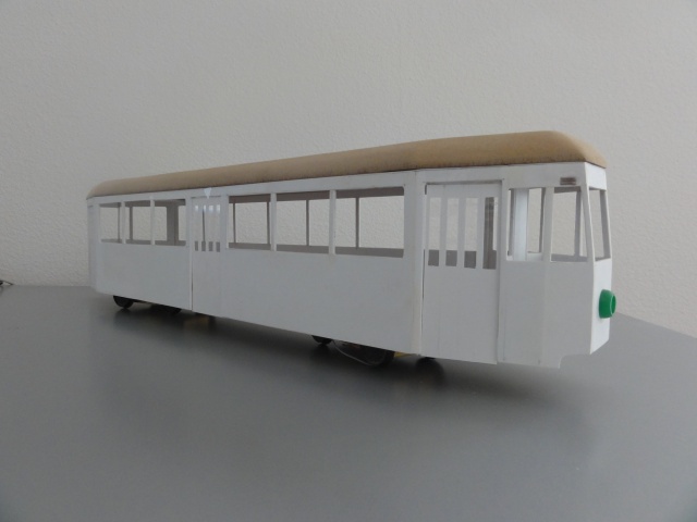

So Langsam geht es weiter mit meinem SVB 601 Motorwagen. Das herrliche Wetter sowie Ferien hielten mich vom Basteltisch lange fern.
@ Lupinenexpress: herzlichen Dank für Deinen Tipp mit MDF als Material für das Dach. Das Pressholz lässt sich wirklich leicht bearbeiten. Der Werkstoff hat nur einen Nachteil (hust!): man muss des öftern zur Flasche greifen, um den Schleifstaub hinunterzuspülen:lol:.
DSC06083r (Sandfluss)
Noch sind die Türen bloss provisorisch mit Klebband eingefügt. Auf das Dach kommt nun allerlei Zierrat, welcher dann kaschiert, dass das Dach nicht schön rund geschliffen ist, wie es eigentlich sein sollte.

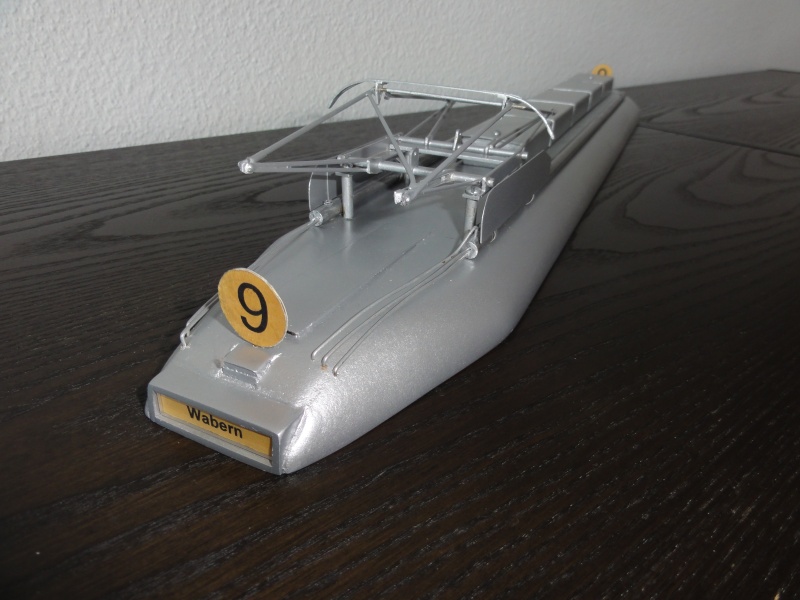

Re: SVB (Bernmobil) Standardmotorwagen 107
Hallo Cesi
Nur ein kleiner Nachtrag, damit Du siehst, dass ich nicht ganz untätig war: ein Bild vom Dach.
Dach_R (Sandfluss)
Natürlich muss es ein "Nüni-Tram" werden!
