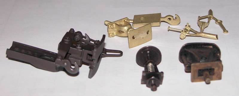

ich möchte hier mal eine Übersicht meiner Puffer und Kupplungen vorstellen, die ich am liebsten verwende. Von links nach rechts:
EsHa/Miha-Federpuffer, Harz-Kupplung von Höhne/Magnus, Trichterkupplung von Regner, vorne links Härtsfeldpuffer als Messingrohteil von Schiede und vorne rechts die Härtsfeld- bzw. Lenzkupplung als Messingrohteile von Schiede:
Und hier die Härtsfeldkupplung und -Puffer an der WN12:
Mit der Schiede-, Höhne- und Regnerkupplung lassen sich die Modelle vorbildgetreu Kuppeln, solange man bei Radien mindestens R3 bleibt. Die Harz-Kupplung von Höhne ist eine kombinierte Trichter/Banancierhebelkupplung (sehr praktisch). Die Regnerkupplung ist nur für Kuppelbolzen geeignet und ist dann einer Zug-Feder etwas beweglich. Die Schiedekupplung kuppelt nur mit sich selbst.

Hallo alle, hier folgt
Fidos kleine Puffer Kunde, Teil II
Hier weitere Kupplungen. Von links nach rechts:
Spur2 Pfiffikus Triangelkupplung mit Balancier, innenliegend
Regner Trichterkupplung brüniert
Hilpert/Strauss Trichterkupplung lange Ausführung
vorne im Bild: Hilpert Trichterkupplung kurz
Und nun folgen einige praktische Tipps:
Zur Montage der Regner-Trichterpupplung ist nur ein kleines Loch an der Wagenfront nötig. Die Fahr- und Kuppeleigenschaften sind hervorragend, da die Kupplung nicht fest mit dem Wagen verschraubt wird, sondern innen von einer Feder gehalten wird. Daher kann sie nach links und rechts einige mm ausschwenken.
