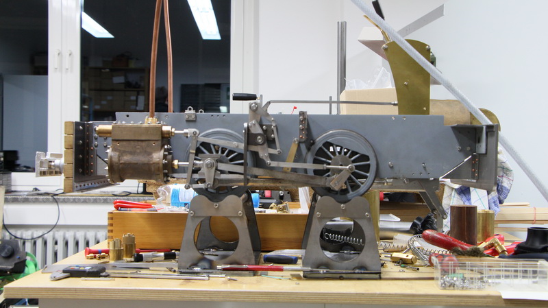

beim Einstellen der Steuerung wurde klar, daß die Länge der Schwingenstange a) nicht stimmt, und b) die Schwingenstangen rechts und links unterschiedlich lang sein müssen.
Naja, so ist das wohl, wenn man ein englisches "Erbstück" als Ausgangsbasis nimmt.
Also die schöne Stange kürzen:
125_Schwingenstange_sägen (GNEUJR)
Und dann mit einer Augenschraube versehen, damit man die Länge einstellen kann:
126_Schwingenstange_verstellbar (GNEUJR)

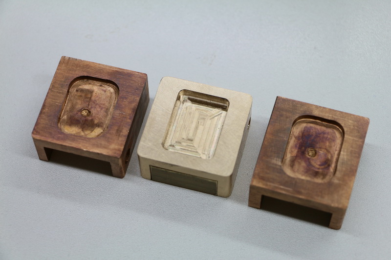

Und dann gab es für die Lok noch neue Schieber, denn die alten sind zwar ganz hübsch, aber schief und passen nicht zu den Zylindern. Sieht dann so aus:
127_neue_Schieber (GNEUJR)

Schwingenstangen: Mit den Stangen nach Maß standen die Schwingen in den Totpunkten nicht senkrecht. Auf der einen Seite etwas schief, auf der anderen Seite ganz dolle. Wenn man dann die Positionen der beiden Schwingenträger mal tatsächlich misst, kann es auch nicht anders sein. -Vermutlich war dem Erbauer des Rahmens nicht klar, das man beide Rahmenwangen gemeinsam bearbeiten sollte, damit alle Bohrungen und Achslager genau fluchten.
Ich weiß auch nicht, warum die Einström- und Abdampfkanäle bei beiden Zylindern unterschiedliche Maße haben, aber so bleibt nichts anderes, als zwei Schwingenstangen und zwei Schieber mit unterschiedlichen Maßen.

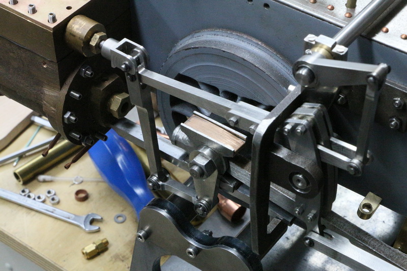

Die Gleitbahnen sind nun untereinander und zur Zylinderachse parallel (viel Gefrickel...) und die Kreuzköpfe haben Auflagen aus Bronzeblech bekommen:
128_Gleitbahnen (GNEUJR)

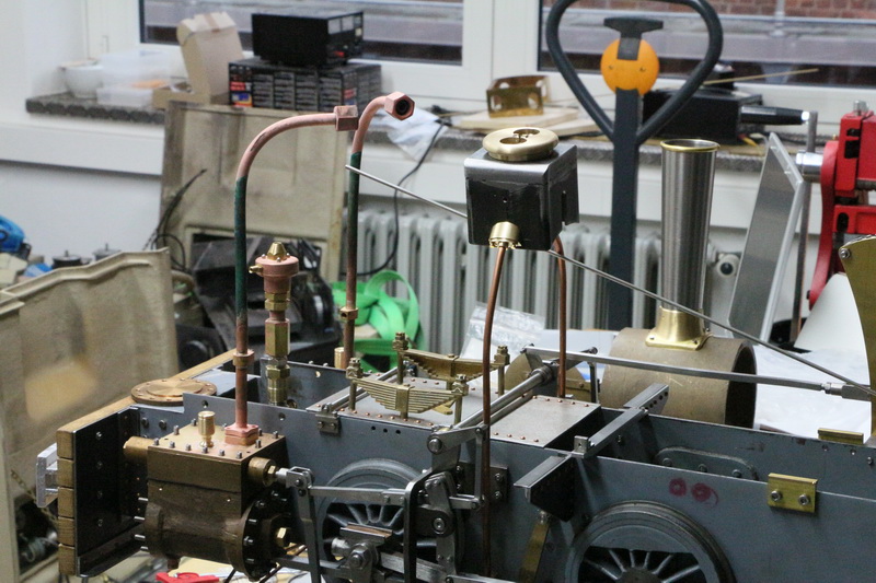

Und ein Paket mit Fittingen hat es möglich gemacht die Abdampf-Verrohrung mit dem Bläserkopf fertig zu bekommen:
129_Abdampf1 (GNEUJR)
Hier fehlt was:
130_Was_fehlt_bloss (GNEUJR)

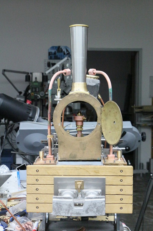

Mit Rauchkammer sieht es netter aus:
131_mit_Rauchkammer (GNEUJR)
132_mit_Rauchkammer2 (GNEUJR)

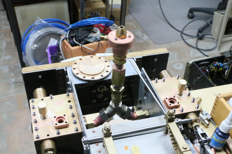

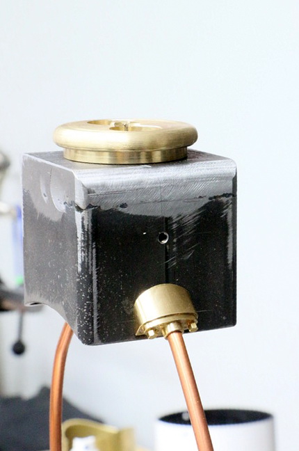

Als erstes der Sanddom, der eigentlich ein Dampfdom ist:
134_Sanddom (GNEUJR)
Oben im Deckel sieht man die beiden Löcher, die später die Sicherheitsventile durchgucken lassen.

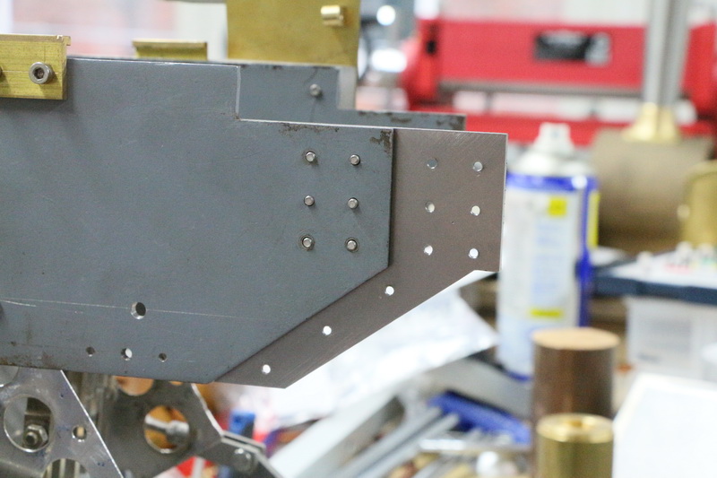

Er wird erst ein bißchen länger:
135_Rahmen-Verbinder (GNEUJR)

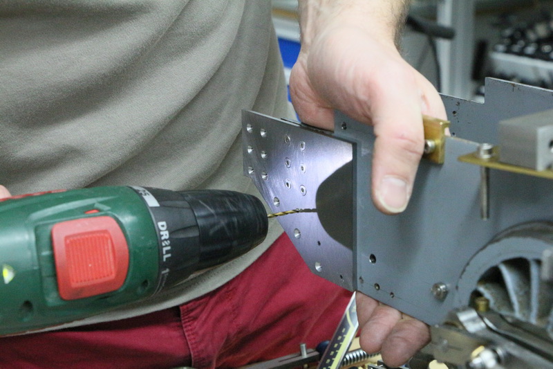

Dann Löcher bohren:
136_Löcher (GNEUJR)

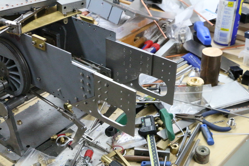

Dann noch länger!
137_Verlängerung (GNEUJR)
Und die Pufferbohle wieder dran.
138_Rahmen_lang (GNEUJR)

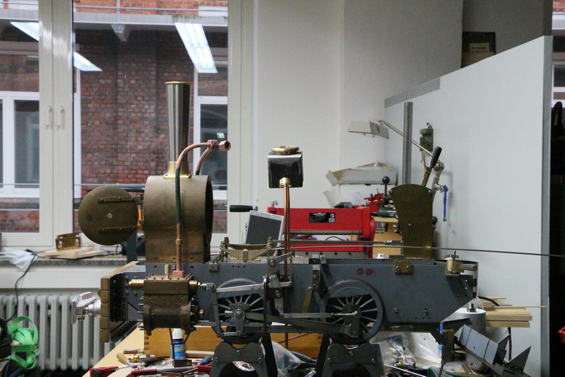

Und heute abend ein bißchen mit Photoshop gespielt:
139_Overlay_MGH_kl (GNEUJR)
Ja, alle die mich bedrängt haben, ich soll den Rahmen verlängern hatten recht! Es passt für eine Feldbahndampfe so viel besser, und sie sieht nicht mehr aus, als wenn Sie jemand mit zu viel Schwung rückwärts an die Schuppenwand gefahren hätte...
