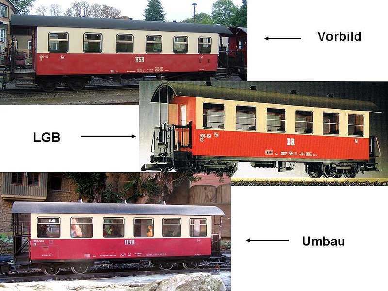

Hier sind noch weitere Fotos zum Thema

Überarbeiteter LGB-Waggon
HSB-Waggon 900-520 (Kleiner Brocken)
Vergleich mit Vorbild und Ausgangsprodukt

- Regalbahner
- Site Admin
- Beiträge: 6479
Re: Aus LGB 30730 wird HSB 900-520
Hallo Horst,
der Umbau kommt dem Vorbild schon etwas näher,
wenn da auch noch viele Dinge stören.
Aber um das alles zu beheben wäre der Aufwand sicher höher
als bei einem Totalneubau.
Was meiner Meinung nach optisch aber noch viel bringen würde,
wäre die farbliche Behandlung der Radreifen.
Das glänzende Metall stört den Gesamteindruck schon gewaltig.

- Beiträge: 44
- Registriert: Mo 3. Jan 2011, 03:24
- Wohnort: bei Hamburg
Der Ami nennt sowas "quick and dirty". Das ist in der Regel eine positiv gemeinte Aussage. Mit vertretbarem Aufwand ein gutes Resultat erzielen ist durchaus akzeptabel.
Was mich persönlich aber nicht begeistert sind die nach innen versetzten Drehgestelle. Die innere Achse fast direkt unter dem zweiten Fenster fällt mir negativ auf. Das staucht den Wagen optisch noch mehr. Da dürfte die ursprüngliche Anordnung im Zweifelsfall besser wirken.
- Regalbahner
- Site Admin
- Beiträge: 6479
Moin Wolfgang,
genau das isses
Die Drehgestelle wieder in die "LGB-Position"
und die Radreifen schwarz - und dann stimmt die Optik des
Wagenkastens wieder.
Dann fallen auch die zu geringe Gesamtlänge und die zu kurzen Bühnen
nicht mehr so auf.
@ Horst, wenn noch das Unterspannwerk unter die Längsträger kommt
ist wohl das Maximum aus dem Wagen raus geholt.
Den nächsten Wagenkasten würde ich dann selber bauen,
mit den richtigen Maßen und der richtigen Fenstergröße.
Macht auch nicht viel mehr Arbeit und die Erfahrungen von diesem
Umbau kannst du dabei sicher nutzen
(die LGB Wagen bringen kurz vor Weihnachten in der Bucht sicher die gesamten Materialkosten )

- Kleiner Brocken
- Beiträge: 236
- Registriert: Do 17. Mär 2011, 12:31
- Wohnort: Hamm
Hallo Wolfgang und Christoph,
ich habe mal Eure Vorschläge hinsichtlich der Drehgestelle und Radreifen umgesetzt. Das Foto ist etwas überbelichtet. Das habe ich aber in Kauf genommen, damit die Drehgestelle etwas besser zur Geltung kommen.
@Christoph
lt. Schweers und Wall hat der 520 keine Sprengwerk.
Um Mißverständnissen vorzubeugen: Es ist mir schon bewußt, daß ich mit diesem Umbau noch immer weit von einem authentischen Modell geblieben bin. Der Vorschlag richtet sich in erster Linie an diejenigen, die noch Altlasten bei sich "rumliegen" haben und nach einer einigermaßen preisgünstigen Umbaulösung suchen.
Das Ergebnis rechtfertigt nicht den Aufwand, diese verbauten Teile neu anzuschaffen.
Gruß Horst

- Regalbahner
- Site Admin
- Beiträge: 6479
Hallo Horst,
ja so schaut er viel besser aus
Das mit dem Unterbau habe ich nur deinem Vorbildfoto entnommen
Aber wie schon geschrieben,
viel mehr kann man jetzt aus dem Wagen nicht mehr raus holen.
Hallo allerseits,
Beiträge/Dokus über den Umbau aus solchen "Standard-Fahreugen" finde ich immer wieder interessant. Zum einen kann man interessante Lösungsansätze entdecken, und zum anderen finde ich es auch spannend zu sehen, wie das Ergebnis im Vergleich zum Ausgangsmaterial wirkt.
Sicherlich kann man bemängeln, dass das Ergebnis kein 100%-genaues Modell ist. Aber diesen Anspruch hat es wohl von vornherein nicht gehabt. Es ist halt ein Umbau gewesen.
Die zuvor genannten Tipps wie Drehgestelle in die ursprüngliche Position, farbliche Behandlung der Drehgestelle und das Ergänzen des Sprengwerks halte ich für gute Tipps und markieren dann sicherlich das Maximum des vertretbaren Umbaus.
Wer Horst kennt der weiß, dass er in den letzten Jahren viele hervorragende Modelle als kompletten Selbstbau hat entstehen lassen und dass dieser Umbau bereits viele Jahre zurückliegt.

- Thomas99716
- Beiträge: 138
- Registriert: Fr 12. Dez 2008, 14:12
- Wohnort: Oberschwaben
der Knackpunkt an den Wagen, sind nun mal die zu großen Fenster, was aber durch die Hilbertfenster doch ziemlich abgefangen wird.
Durch diese Maßnahme wirkt der Wagen wesentlich stimmiger, obwohl die Länge zu kurz ist!
Für ein Vorbildgerechtes Ausehen der HSB Wagen wird auch zukünftig wohl eh nur der Selbstbau bleiben, da der Markt durch die Train-Line45 Wagen mit unmaßstäblichen Fenstern überschwemmt, und auch gesättigt ist!

HSB-Waggon Um/Neubau (Kleiner Brocken)
900-439 auf LGB-Basis
900-439 mit neuem Hilbert-Wagenkasten
