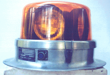

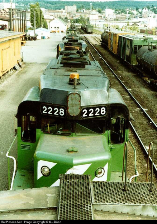

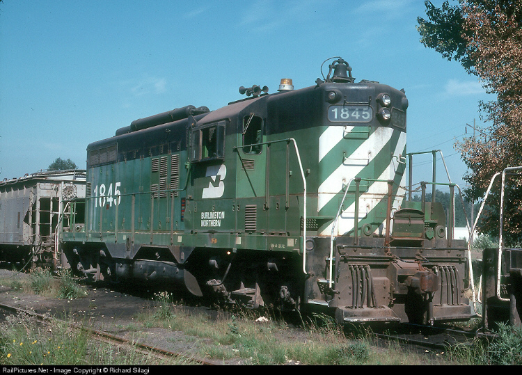

zur Detaillierung meiner GP9 (die in meinem Avatar abgebildete) wollte ich gerne ein "prime beacon" haben. Unter folgendem Link http://www.trainweb.org/gyra/beacon.htm fand ich verschieden Typen dieser Warnlichter. Ich entschied mich für das "prime stratolite", da ich so eines auch auf einer Vorbildlok GP9 der Burlington Northern gesehen habe. Hier die Vorbilder (Bildquelle: http://www.railpictures.net):
prime 8901 beacon (lupilup)
Burlington Northern GP9 mit prime stratolite (lupilup)
stratolite auf GP30 Burlington Northern (lupilup)

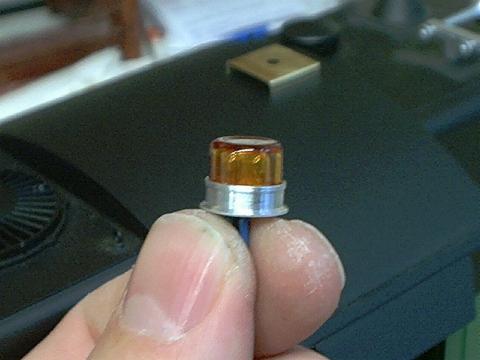

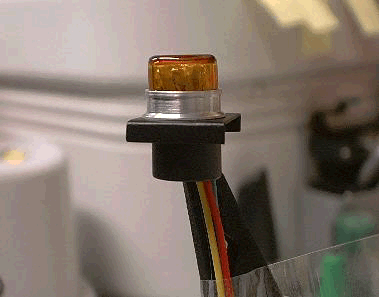

Den aluminiumfarbenen Gehäusefuß drehte ich mir aus Alurohr. Auf der Suche nach einem passenden Kunststoffgehäuse bin ich fast verzweifelt , aber nach langer Suche wurde ich in meiner Küche fündig: Die gelbe Haube entstand aus dem Endstück einer Rumaromaflasche (Glas) , die vom Durchmesser genau meinen Anforderungen entspach. Diese wurde mit Glasmalfarbe von innen orange eingefärbt. Die hat den Vorteil, daß die Aussenfläche des Glases absolut eben bleibt und die Farbe bei Berührung oder Stoss nicht gleich abplatzt. Die Lichter des stratolite sind Mircroglühlämpchen, die als Quadrat angeordnet auf ein rundes Platinenstück gelötet wurden. Dieses Gebilde paßt gerade so in die gelbe Haube. Von unten sind dann die Kabel angelötet, die die Glühlampen mit dem Conrad SMD-Baustein eines Vierkanal-Lauflichtes (leider nicht mehr im Programm) verbunden. Zwischen die Glühlampen kommt noch ein kreuzförmiger Reflektor aus Aluminiumfolie um ein gegenseitiges Durchscheinen der Lampen zu verhindern. Die Microlämpchen blitzen dann wie beim Vorbild im Kreis. Da die GP9 eine runde Dachoberfläche hat und man auch oft beim Vordild das beacon auf kleinen Podesten aufgebaut sieht, fertigte ich mir ein kleines Podest aus 0,5mm Messingblech an. Damit das Messingblech dünner als 0,5mm wirkt aber trotzdem genügend Stabilität behält, sind alle sichbaren Kanten auf 0,25 mm durch Anfasen ausgedünnt. Nun ein paar Bilder des Modells des stratolites:

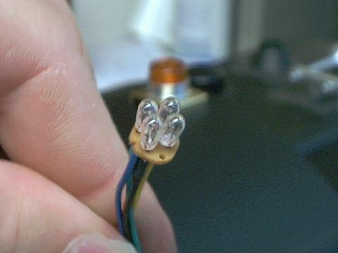

Miniaturglühlampen in Kreisanordnung auf Platine
stratolite02 (lupilup)

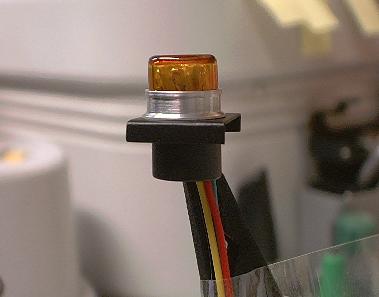

provisorisch zusammengesetztes Stratolite

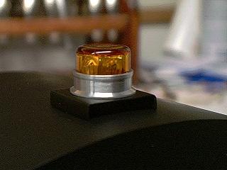

stratolite04 (lupilup)

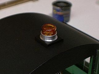

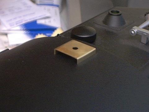

Testplazierung des Stratolitegehäuses mit Messingpodest auf dem Lokdach
stratolite05 (lupilup)

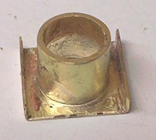

Messingpodest für Stratolite
Abschließen werde ich nun noch ein Messingrohr unter das Podest löten um das stratolite sicher und einfach im Dach befestigen zu können. Die Messingteile werden dann noch passen zum Dach lackiert. Dem Alufuß wird noch mit Alu-matt-Farbe etwas der Glanz genommen. Sobald das stratolie komplett fertig und eingebaut ist, gibt's wieder Bilder. Vielleicht gelingt es mir mit dem GIF-Animator sogar ein "lebendiges" Bild vom fertigen stratolite herzustellen.

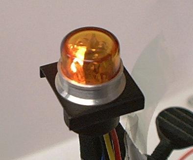

hatte gestern ein wenig Zeit an meinem beacon/stratolite weiterzuarbeiten:
stratolite08 (lupilup)

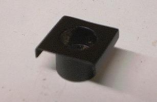

Auf der Suche nach einer pratischen und zugleich soliden Lösung für den Einbau des stratolie kam mir die Idee, ein Stück Messingrohr von unten an das Podest zu löten. Da der Rohrinnendurchmesser nicht groß genug war um die Platine mit den Lämpchen aufzunehmen, habe ich das Rorstück mit der Drehmaschine etwas aufgebort.
stratolite07 (lupilup)

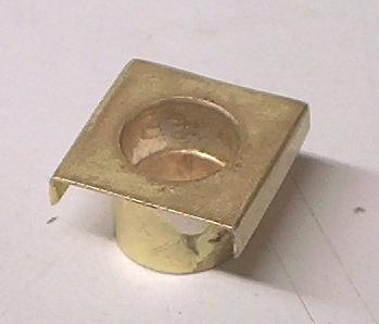

Hier das Teil von unten gesehen.
stratolite09 (lupilup)
Und zwischendurch immer mal schon probieren, wie es mal aussehen soll
(hier noch ohne den Reflektor zwischen den Lämpchen)
stratolite11 (lupilup)
Hier das Podest mit der ersten Lackschicht. Es wird so in das Lokdach eingebaut und dann mit dem gesamten Lokdach zusammen mit "Gebrauchsspuren" (verschiedene Mattfarben) versehen. Erst dann wird der Teil mit den Lampen eingesetzt und das Gehäuse aufgeklebt.
stratolite12 (lupilup)
Und wieder einfach mal kurz probieren....
stratolite13 (lupilup)
.... aber zum Fotografieren bitte eine richtiger Probeaufbau mit Licht
stratolite16 (lupilup)
war gar nicht so einfach gerade dann abzudrücken, wenn auch das richtige Lämpchen gerade aufblinkt

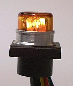

stratolite17 (lupilup)
naja, uns so blinken die Lämpchen dann reih um
stratolite19 (lupilup)
Hier sieht man dann auch noch mal, was der Reflektor noch bringt.
Der entgültige Einbau in die Lok rückt nun näher! Ich halte Euch auf dem Laufenden....

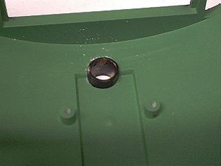

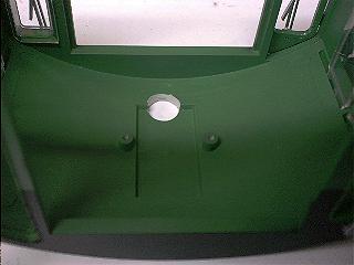

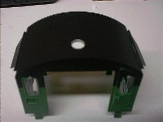

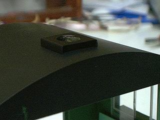

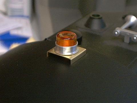

es geht auf den Endspurt zu:
stratolite20 (lupilup)
Das Loch für den Einbau ist im Kabinendach...
stratolite21 (lupilup)
...innen auch ...
stratolite22 (lupilup)
...und paßt's
stratolite23 (lupilup)
stratolite24 (lupilup)
jo, so soll das aussehen
stratolite25 (lupilup)
ups, das Innenleben ist reingerutsch , naja, wird ja noch festgeklebt.
Wenn die Lok wieder zusammengebaut ist (kommen noch andere Spielerein rein), gibts wieder Bilder und hoffentlich auch ein kleines Filmchen oder so was.

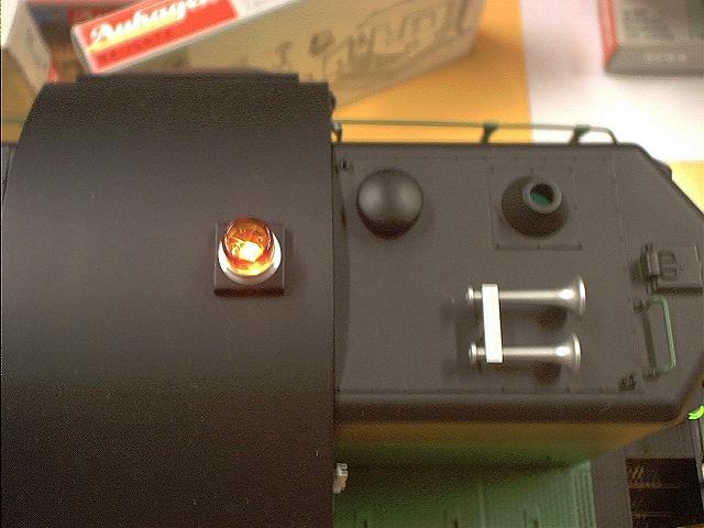

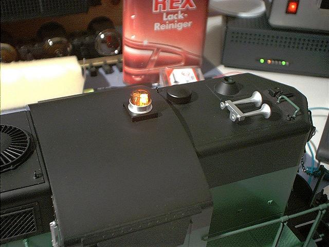

wie ich ja bereits in meinem Beitrag zu den LED-Scheinwerfern schrieb, wurde auch das prime beacon (gelbes Rundumwarnlicht für US-Dieselloks) eingebaut und in Betrieb genommen. Hier noch mal eine Animation und Bilder von meiner GP9 mit dem beacon:
stratoliteanim (lupilup)
beaconan (lupilup)
GP9beaconan (lupilup)
GP9scheinwvornan (lupilup)
beaconan (lupilup)
