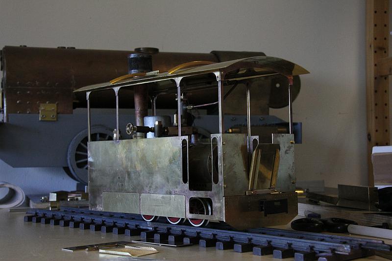

ich habe es Neues von der Kastendampflok: Die Lok fuhr bei den ersten Versuchen zwar ein bißchen hin und her, aber sie hat es nur mit Mühe geschafft Ihr Eigengewicht zu bewegen. An Gegenwind, "bergauf" oder gar mit Wagen dran war nicht zu denken.
Nun hat die Lok einen Satz neuer Zylinder und einen neuen Brenner und heute habe ich ein bißchen Blech fürs Dach gerollt, so daß die Lok auch von aussen endlich anders ausssieht als im Frühjahr:
Mit Dach und Triebwerkssklappen und Übergang (GNEUJR)
Der erste Übergang ist fertig, das Dach liegt provisorisch drauf und die Triebwerkssklappen sind mit etwas Tesa fürs Foto befestigt. So langsam sieht man, wie sie mal werden soll

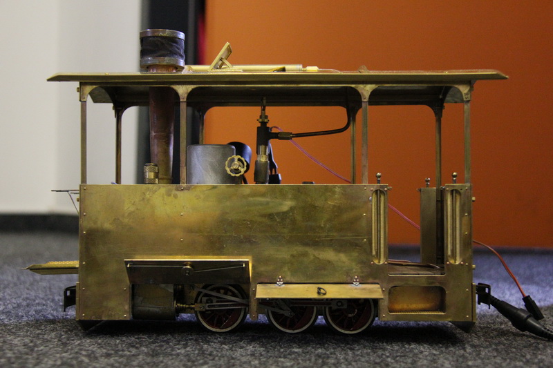

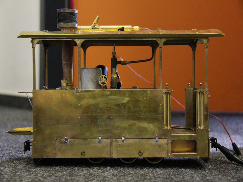

über den Jahreswechsel blieb ein bißchen Zeit zum Basteln und ich bin endlich an der Kastendampflok weiter gekommen:
So sieht die Lok zur Zeit mit geschlossenen Triebwerksklappen aus. (Auf der Rauchkammerseite ist der Übergang runter geklappt.)
Seite_Klappen_zu (GNEUJR)

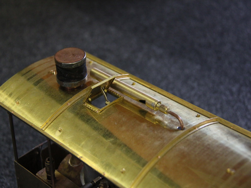

So sieht das Dach mit Lüftungsklappe und Pfeife aus: (Ich überlege, ob ich auf jeder Seite des Schornsteines drei oder vier Röhren als Deko-Kondensator montiere. Mal sehn.
dach (GNEUJR)

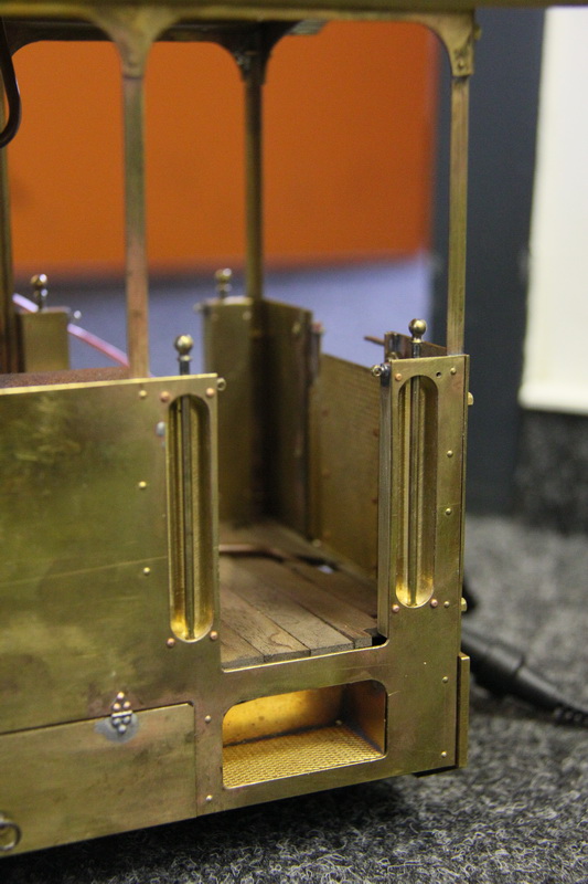

Der Aufsteig für das Personal. Der Holzfußboden ist schon gezimmert, die Ketten zur Sicherung fehlen noch
F_hrerstand (GNEUJR)

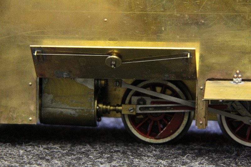

So sieht das ganze mit geöffneten Triebwerksklappen aus:
Seite_Klappen_auf (GNEUJR)
Und hier sieht man das "Innenleben" zur Verriegelung der Klappen.
Klappenverriegelung (GNEUJR)
Fahren und Pfeifen tut sie übrigens auch ordentlich
Leider schluckt der "Funkenfänger" einen Großteil des Dampfes (Er kondensiert am Messeing) und die Lok fährt fast ohne aussen sichtbaren Dampf. Wenn ich den Funkenfänger ab schraube, gibt es wunderschönen Dampf:
Mit_Dampf (GNEUJR)

Re: Feldbahn C-Kuppler in 1:13
Hallo Gerd,
wenn Du noch Gussteile brauchst, nur bei mir melden. Zum lackieren von warmen Teilen empfehle ich Ofenspray seidenmatt. Das Zeug übersteht sogar direkte Flammen bei aussenbeheizten Kesseln.
MfG Rene
Hallo Gerd,
bin wieder total beeindruckt, wie sich deine Kastenlok weiterentwickelt hat - einfach ein wunderschönes Modell!
Die hochklappbaren Triebwerksverkleidungen und die abklappbaren Übergänge sind dabei absolute Hingucker! (Ich vermute, an der Heckfront gibt es ebenfalls einen?!)
Thomas
vorschlag:
mach einen Funkenfänger ohne Netz sondern nur mir schlitzen..... wenn die fein sind, sieht es aus wie ein Funkenfänger, aber der Dampf kann Austreten...
@Thomas: Danke fuer die Blumen . Die Klappen entstanden auf Wunsch meines Sohnes ("Papa, die naechste Lok soll viele Tueren zum Auf- und Zumachen haben!") -Also musste ich wohl... Ausserdem finde ich die aussere Steuerung nur ziemlich rudimentaer, da passen Klappen davor ganz gut!
@Alex: Das habe ich vorher probiert, der Unterschied ist minimal. Das Problem ist die obere Abschlusssplatte: Die wird von aussen prima gekuehlt und es haengen dicke Tropfen dran.
Bei der "Plettenberg" des DEV hat der Funkenfaenger oben eine Platte drauf, die man von unten bei Bedarf weg schwenken kann. Vermutlich werde ich den Funkenfaenger so umbauen. Dann ist der Funkenfaenger rein optisch da, stört aber den Abdampf nicht.
(Der Lokfuehrer wuerde natürlich eines auf die Muetze bekommen, da der Funkenfaenger waehrend der Fahrt natuerlich oben geschlossen sein sollte...)
Moin Gerd,
ich muss dich da ein klein wenig korrigieren:
Der Funkenfänger der Plettenberg hat auch oben drauf ein Gitter. Dieses lässt sich allerdings beim anheizen zur Seite schieben, damit das Feuer auch bei einem verstopftem Funkenfänger ziehen kann. Normalerweise befindet sich dieser ja in der Rauhkammer und ist so einfach mit einem Handfeger zugänglich. Aber bei unserer lieben "Waschmaschine" ist alles anders
Eric
