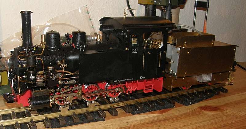

Hallo liebe Dampfspeisepumpenfreunde !
Nach +/- einem halben Jahr Stillstand (das Leben stellt einem so manche Hürde ) habe ich mein Schätzchen vor gut 6 Wochen wieder anheizen können.
Der von mir vorrangig projektierte Tender hatte inzwischen grobe Formen angenommen und so konnte ich meine Lok aus einem Gefäß im Tender speisen.
Mich hatte interessiert, wie die Dampfspeisepumpe auf etwas längere Zufuhrleitungen mit einer Kupplung zwischen Lok und Tender in der Wasserleitung reagiert. Schließlich soll der Tender ja abkuppelbar sein.
Soviel zu dieser Thematik: Sie macht das problemlos mit. Man muß sie nur entlüften.
Da aber in den vorigen posts immer die Problematik der Schmierung aufkam hier mein persönliches Résuméé (richtig geschrieben?):
Die Pumpe lief nach dem ca. halbjährigen Stillstand nicht an (es wurde damals Heißdampföl verwendet). Um eine Vorwärmung der Pumpendampfmaschine unter diesen Bedingungen zu erzielen habe ich für gut 15 Minuten Dampf auf die Pumpe gegeben. Ohne Ergebnis -trotz der Überhitzerspirale in der Rauchkammer (die zeitweise sogar rotglühend war). Es strömte permanet Dampf durch, aber es tat sich nichts, außer daß Kondensat ausgestoßen wurde.
Nachdem ich den Kesseldruck auf 5,5bar erhöht hatte, lief die Pumpe zögernd an, blieb aber immer wieder hängen.
Da ich immer noch der Meinung bin, daß der zögernde Anlauf der Pumpe mit zu zähem Öl, welches den Schleuderkolben hemmt, zusammenhängt, habe ich dann Olivenöl nachgefüllt.
Damit lief das gute Stück problemlos.
