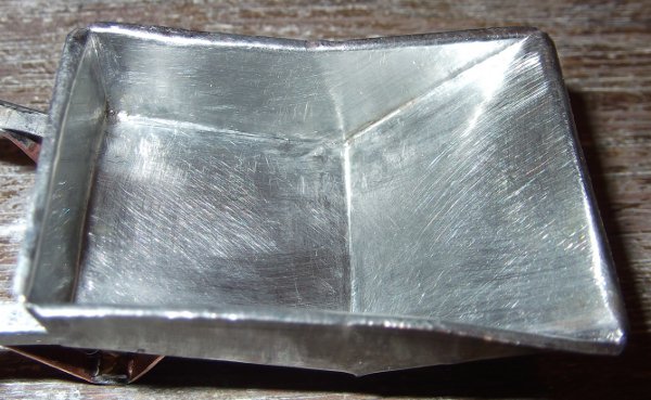

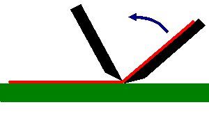

Ausgeschnitten habe ich die Mulde mit einer Blechschere aus einer glatten Konservenbüchse. Um die Seitenwände hochzubiegen, benutze ich 2 breite Stemmeisen als Werkzeug: Mit der linken Hand drücke ich das eine Stemmeisen von oben auf die Biegekante. Das 2. Stemmeisen führe ich dann von unten bis an die Biegekante und hebe die Seite dann bis zum gewünschten Winkel an. So erhalte ich ziemlich schnell eine ziemlich gerade Biegelinie. Zum besseren Verständnis folgt noch ein Bild dazu.
Biegehilfe für die Mulde
Nachdem alle Seiten hochgebogen sind, habe ich den oberen Falz mit einer kleinen Flachzange stückweise umgebogen. Das Verlöten der Laschen in den vier Ecken ist danach nicht mehr besonders schwierig.
Fertige Mulde

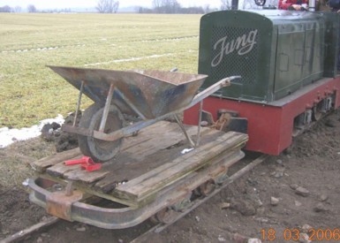

brauchst du noch ein Vorbild aus dem Ostharz?
dann schau mal hier:
schubkarre_Febag (FebAGCo)
am besten in 600 mm !
HSBAchim
Beiträge: 556
Wohnort: Meine
Re: DDR Schubkarre
Beitrag von HSBAchim »
Guten Abend liebe Bauarbeiter,

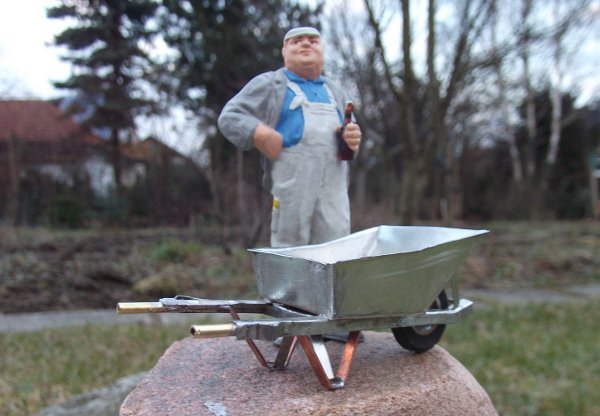

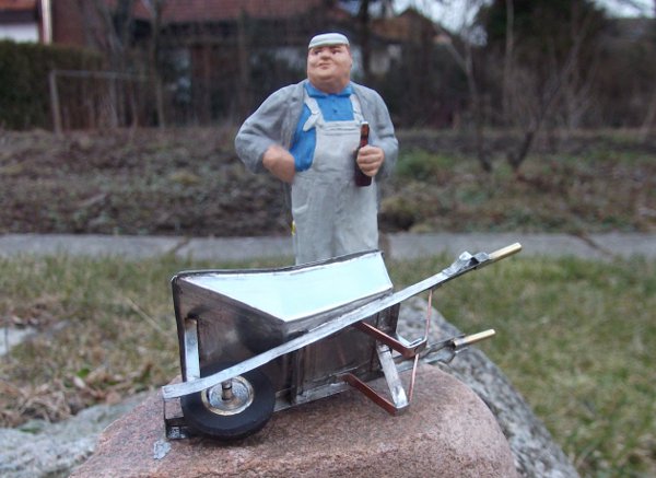

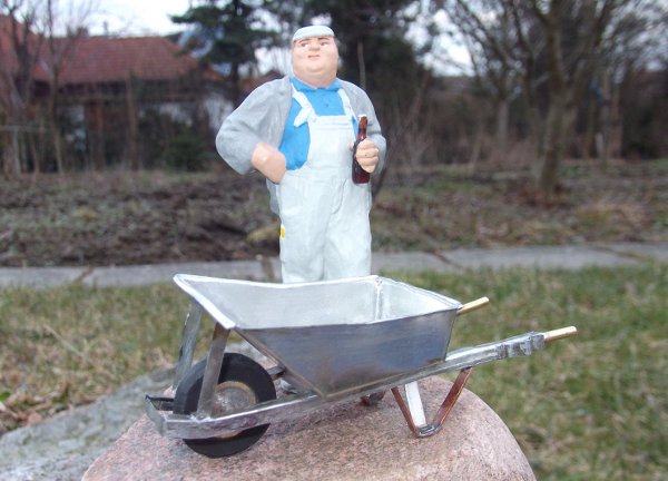

erst einmal vielen Dank an Constantin für das aussagekräftige Bild. In dieser Perspektive sieht man nämlich gut die Abstützung des Rades an der Mulde. Von diesem Detail scheint es aber diverse Eigenbau Abwandlungen zu geben, oder sie fehlte auch mal ganz. So ist diese Konstruktion bei mir jetzt auch etwas anders gelöst.
Der Rohbau
Der aktuelle Bauzustand stellt sich nach Abschluss der Lötarbeiten wie folgt dar:
Rohbau vorn
Rohbau hinten
Rohbau unten
Die kleinsten Bauteile waren mit 2 mm die Hülsen für die Achslager, was ich für mich als Anfänger schon ziemlich grenzwertig in der Handhabung fand. Trotzdem ist es mir geglückt, diese festzulöten, ohne das Rad dabei mit festzubraten. Es lässt sich noch einwandfrei auf der Achse drehen.
Die Profile und die Mulde sind in ihrer Bemessung etwas neben dem Original, was wohl dem Eigenbau im BW Güntersberge geschuldet ist. Da sieht man mal wieder die Kreativität der Schlosser im praktizierten Sozialismus. :versteck:
