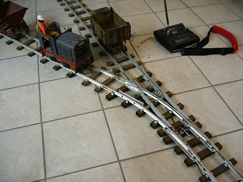

Moin Buntbahner,
Nicht nur meine Diema hatte Premiere auf der Leipziger Messe, auch die Weiche wurde ausgiebig getestet.
Bremsklotz hat geschrieben: Hast Du die Weiche schon mal probegefahren, wie sich Deine Fahrzeuge da verhalten ?
Wurde somit nachgeholt. Erstaunlich, aber sie funktioniert :idee: und sorgte regelmäßig für gute Laune im Publikum :P
Sieht schon witzig aus wenn die Lok auf die Weiche zufährt, an der Zunge kurz stehenbleibt, um dann gaanz langsam dafür scharf abzubiegen.
Die Loren laufen sogar leer und geschoben ganz fluffig drüber.
Erst am letzten Messetag kam es bei den Loks zu Entgleisungen :gruebel: Was ist jetzt :?: Zuhause hatte ich die Ursache dann gefunden. Die Weiche lag nicht gerade und hatte sich durch das ständige Befahren verzogen, außerdem hatten sich 2 Schwellen gelockert. Alles wieder gerichtet, nu funktioniert sie wieder und kann vervollständigt werden.

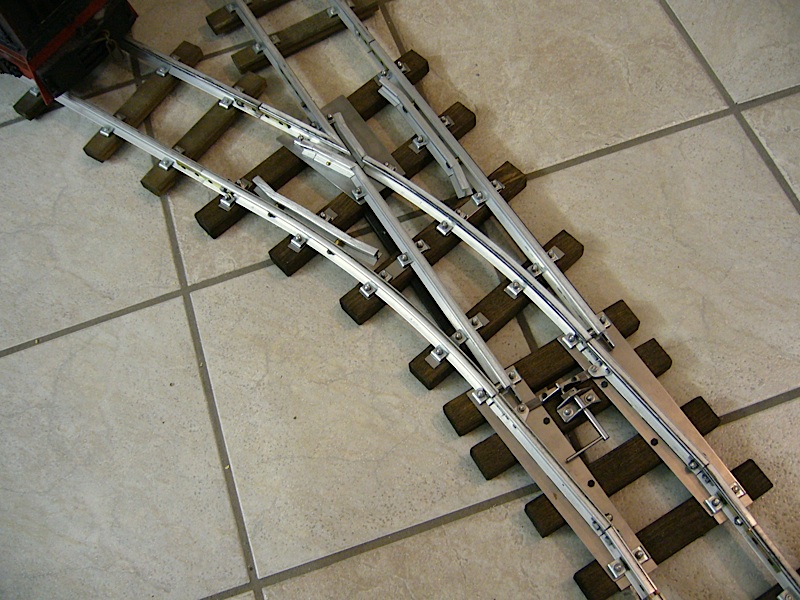

Hallo Sven, hallo Thomas,
hier nun mein Beitrag zu unserer Messeanlage: eine Schleppweiche für die 3,5"-Spur. Nachdem Sven mir die Kurvenstücke gebogen hat (vielen Dank nochmal dafür), brauchte ich ja "nur noch zusammenschrauben" ...
Die Kellererprobung mit der Gmeinderlok und meinen Loren hat die Weiche absolviert und nun bin ich gespannt, wie es in Leipzig funktioniert...
Was noch fehlt, ist natürlich die farbliche Gestaltung. Aber das passiert wohl erst nach der Leipziger Messe, wenn ich weiß, ob ich noch Dinge ändern muß.
