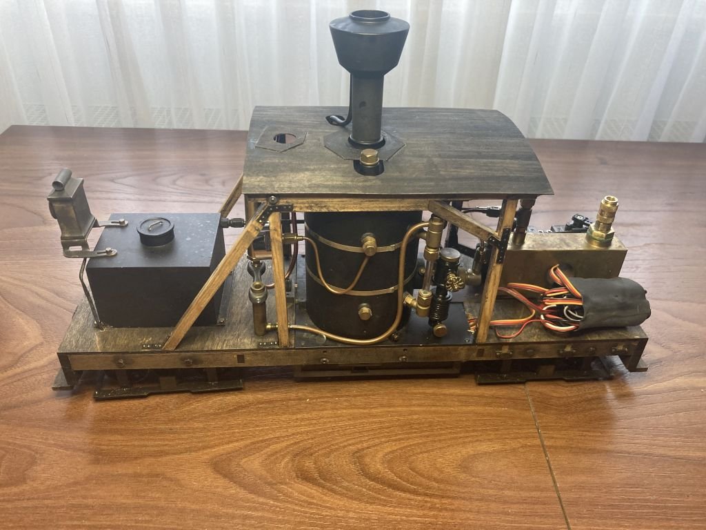

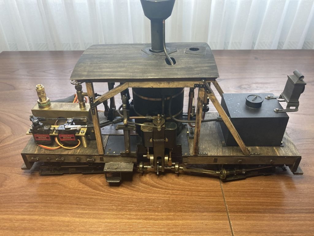

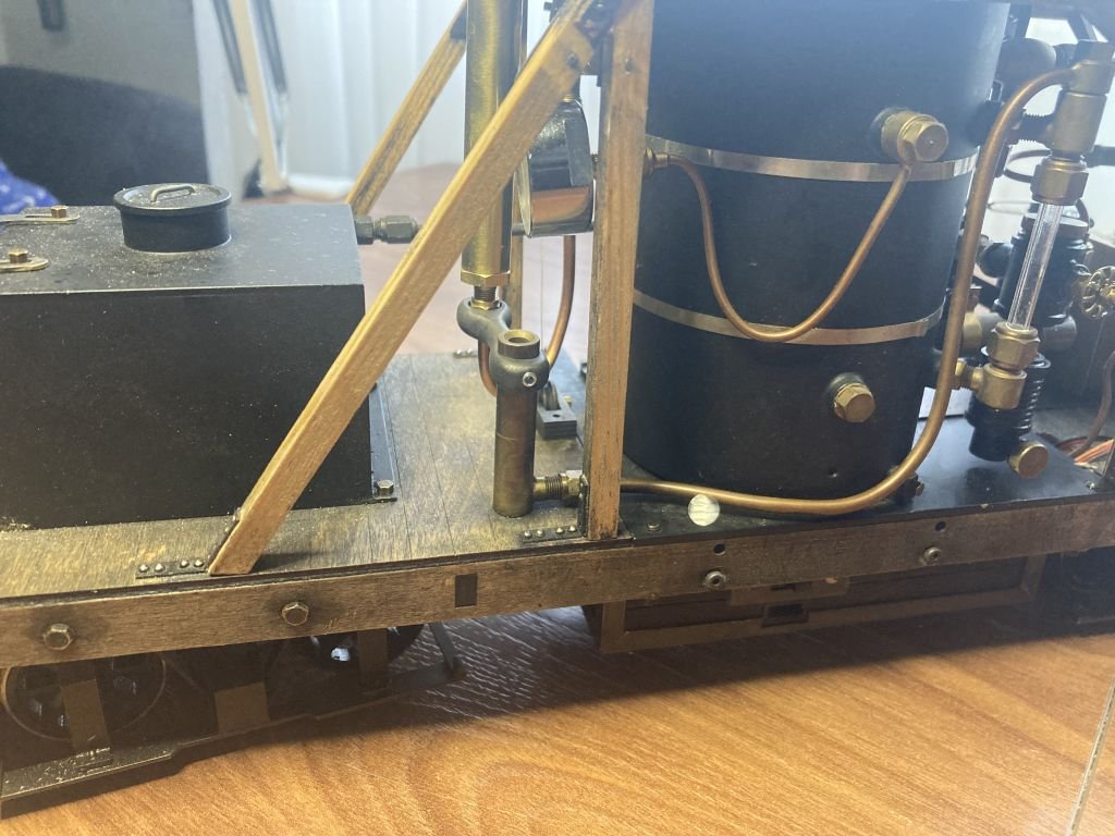

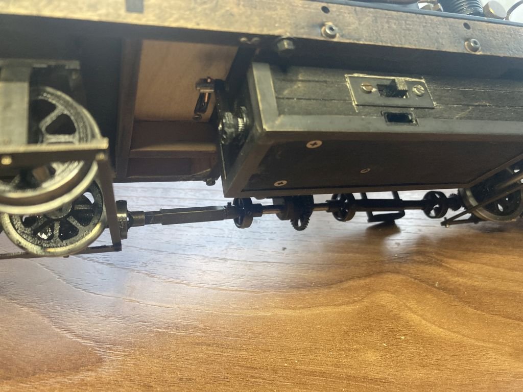

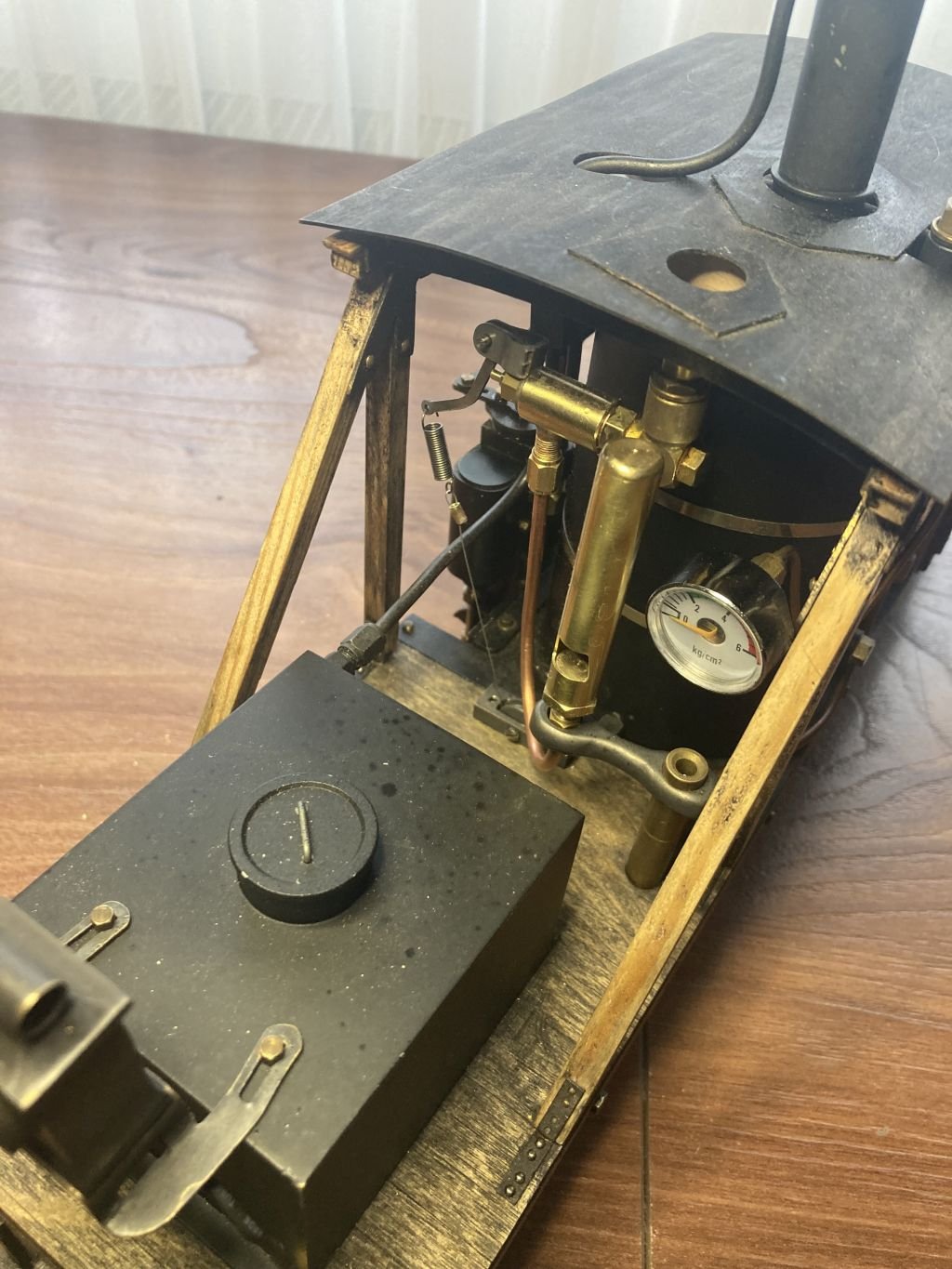

So, nun habe ich die Shay fertiggestellt und habe den ersten Probelauf hinter mir. Die Pfefenansteuerung ist vielleicht etwas ungewöhnlich aber ich finde sie passt ganz gut zur Shay. Hier einfach einmal ein paar Fotos.

Hallo Karl-Heinz,
Glückwunsch zum Abschluss deiner RC-Einbauten. Da finde ich viele schöne Details: Besonders gefallen mir der Umlenkhebel für das Dampfventil und die stimmige Holzkiste mit Rahmen unter der Lok. Eine echte optische Verbesserung. Auch die Umlenkrolle für den Seilzug der Dampfpfeife ist sehr schön geworden.
Die Pfeife wäre bei Deiner Konstruktion idealerweise deutlich kleiner. Allerdings klingen sie dann meistens nicht schön und wenn der Klang gut ist, sieht man gerne über die Größe hinweg. Apropos Klang: nach meiner Erfahrung klingen die Pfeifen oft besser, wenn sie frei am Kupferrohr hängen. Deine Pfeife ist ja fixiert. Hast Du hierzu Versuche gemacht?

Hallo Walter,
vielen lieben Dank ! Ja die Holzkiste fand ich jetzt auch recht passend, aber nur weil bei mir das Messing Vierkantrohr nur 20 x 30 war, und somit zu eng für Servo und Akku. Die Dankpfeife ist mir persönlich auch zu groß, aber sie klingt, obwol festgeschraubt recht gut. Und die Umlenkungen, da macht mir der Bau viel Spaß diese zu bauen. Aber sicherlich kann ich da noch ein wenig herumprobieren. Mit dem Brünierungsmittel von Regner bin ich recht zufrieden, es spart die Lackiererei und ist wahrscheinlich etwas haltbarer. Einzig die Gasdüse macht mir etwas zu schaffen, da diese schon mehrmals verstopft war. Hast Du, bzw. Ihr da eventuell eine Idee ? Im moment bin ich mit dem Bau von zwei Skeleton cars beschäftigt, da die ja recht gut zur Shay passen.
