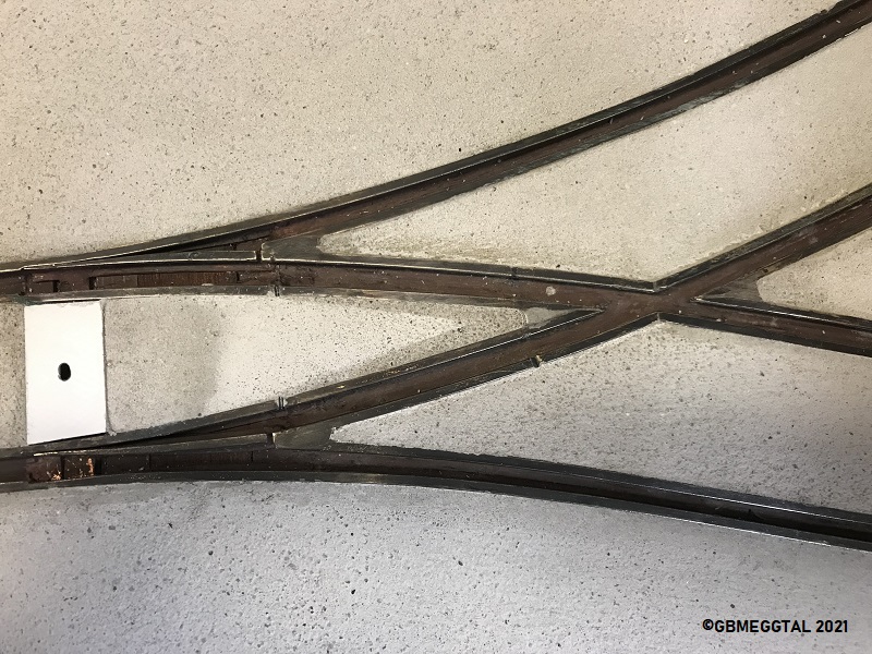

Re: Giggernillis Factory Tramway 1:13
Hallo Christoph
Eigentlich hat es funktioniert mit dem Schema
Was ich aber nicht sorgfältig berücksichtigt hatte sind die inneren Führungsschienen. Die Radkränze fabrizierten in den engen Kurven leider zum Teil einen Kurzschluss. Da musste ich mit dem Tremmel nochmals einige Trennstellen setzen und neu verbinden. Aber jetzt läufts
Zurzeit bin ich an einem Kipplorenmuldenausleerer, oder gibt es eine Bezeichnung für diese Apparatur?
Dieses Gerät ist ziemlich heikel bis alles stimmt und die Kipplore im Gleis stehen bleiben beim Kippvorgang
Das einzige was ich hatte waren ein paar Fotos von dem wunderschönen Diorama
Gruss Sigi
Gruss Sigi
Hallo Sigi,
das sieht fantsatisch aus
Danke für die Antwort mit der Schaltung.
Es ist zwar schon lange her aber bei mir
scheiterte das dann wegen der sehr langen Fahrzeuge.
Meine Triebwagen haben die Weichenkombinationen teilweise
überspannt und dann half nur eine Fahrstraßenlösung
mittels Relais. Naja nun fahren sie mit Akku und da ist
es egal.
Viele Grüße aus dem kalten Norden
es egal.
