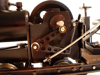

Lanz ohne Schwungrad (Reh)
Hier nochmal die linke Seite des Lanz mit abgenommenem Schwungrad. Zu sehen ist hier der Exenter, der Ventilhebel und die Schaltkulisse.
Grüsse, Reh

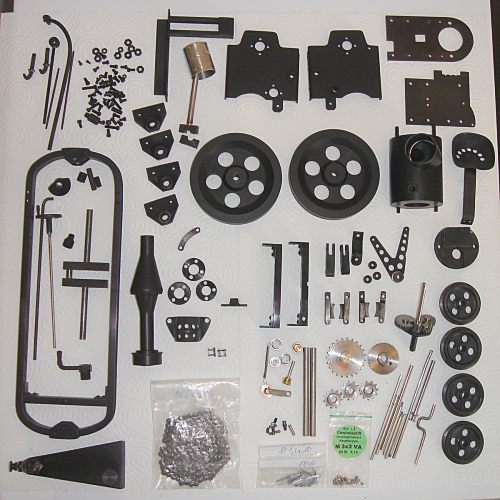

danke Dir,
Brüniert hab ich die Messingteile mit der Beize von Reppingen, die Lötstellen hab ich mit Auspufflack nachbehandelt und eingebrannt bei 150 Grad. Die Eisenteile wurden mit Fixiersalz geschwärzt.
Lanz-Teile nach dem Brünieren (Reh)
Grüsse, Reh
