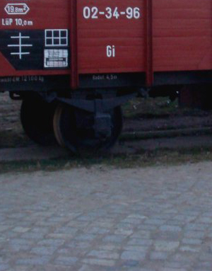

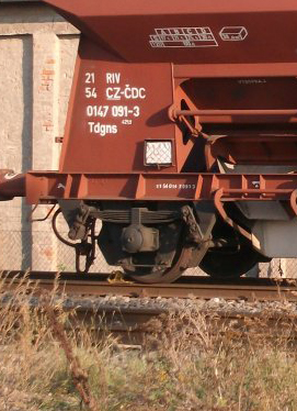

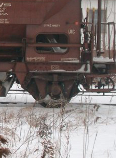

Hi Timme, deinen Ausführungen kann ich nicht folgen. Ich meine, wenn ein Wagen leer ist, sind die Federn leicht gebogen. Ist der Wagen voll beladen, sind die Feder durchgedrückt, also gerade. Da es sich dabei nur um cm handelt, spielt dieses Federspiel auch keine gravierende Rolle bei der Pufferanpassung. Oder liege ich da falsch?

Re: Donnerbüchse Bie-29
Hallo Klaus,
Du liegst richtig.
Eine Feder reagiert auf Krafteinwirkung mit einer entsprechenden Auslenkung; der Faktor dazwischen ist die Federrate.
Der Feder ist es dabei egal, ob es sich um dynamische oder statische Lasten handelt. Stöße vom Fahrweg und das Gewicht führen zu einer Auslenkung, die sich aus beiden Effekten addiert. Steht der Wagen, fallen die dynamischen Effekte weg und es bleibt die Auslenkung durch das Gewicht.
In jedem Fall liegt ein beladener Waggon also tiefer als ein unbeladener.
Bei Fahrzeugen mit stark wechselndem Gewicht (LKW, Güterwagen) nimmt man die Auslenkung der Feder als "Maß" für das Ladungsgewicht, um die Bremse entsprechend nachzustellen (automatisch lastabhängige Bremse).
Eine Feder ohne zunehmende Auslenkung bei Erhöhung der Kraft ist entweder am Anschlag, gebrochen oder eben keine Feder, sondern ein Stück Knäckebrot, Glas, Granit oder dergleichen.

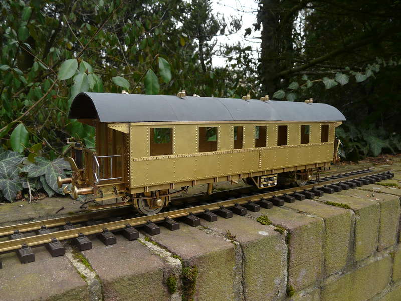

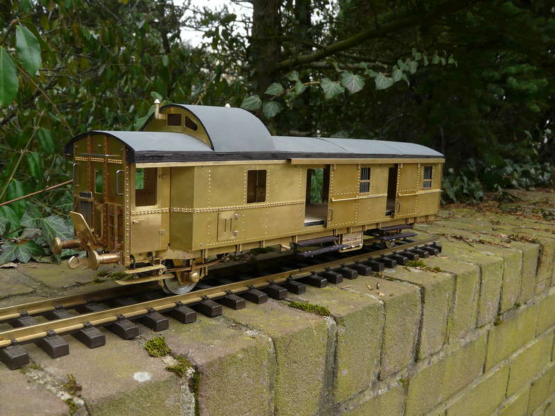

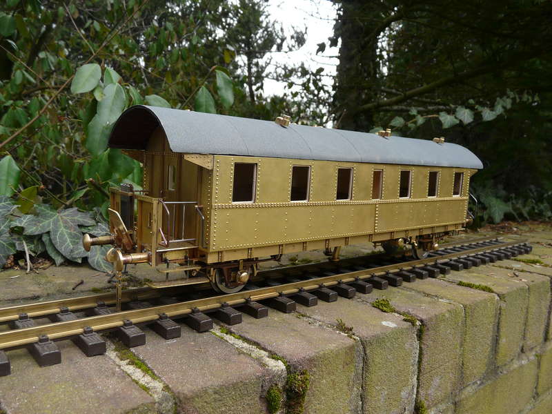

Hallo Buntbahner.

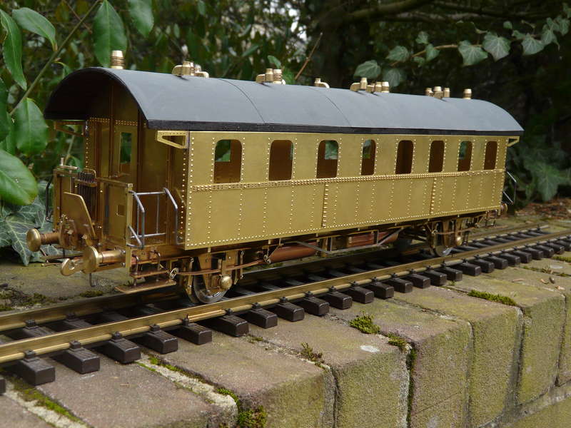

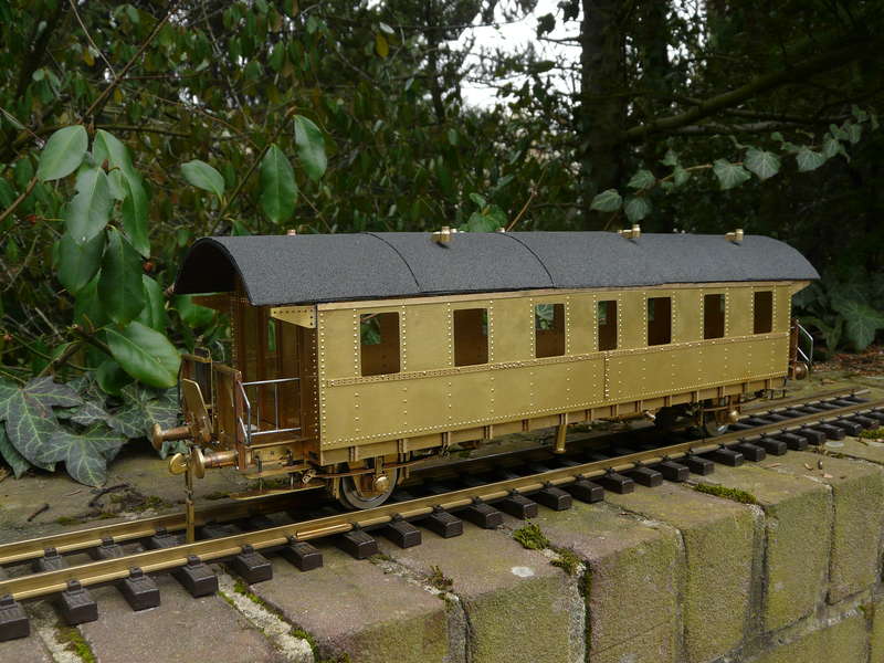

Heute kann ich die weitgehende Fertigstellung meines Donnerbüchsenzuges melder, der aus ABie-29, 2x Bie-29, Cid-21 und Pwie-30 besteht. Eisenbahnhistoriker werden vielleicht die Zusammenstellung monieren. Sie sollten von einem Museumszug ausgehen.
Da die zum Zug passende BR 78 einen Kesselschaden hat, kann ich mich um die noch fehlenden rund 1500 Nieten und den Innenausbau der Wagen zunächst nicht weiter kümmern. Ehrlich gesagt kann ich Nieten auch erst einmal nicht mehr sehen. Da ich bis auf die Räder, die mir Michael (Dampflok) Lissel gedreht hat, alleTeile selbst hergestellt habe ( konventionelles Drehen und Fräsen, Lötteile, viel Sägen und Feilen) sind trotz zum Teil möglicher Serienfertigung 18 Monate ins Land gegangen. Es hat Spaß gemacht, aber als nächstes muß doch wieder eine Lok her.
Gruß Ullrich.

Hi Tüftler, deine Wagen sehen prächtig aus. Das wird ein sehr schöner Zug werden.

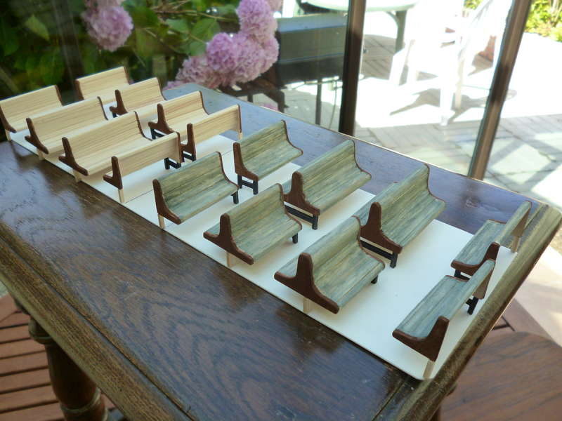

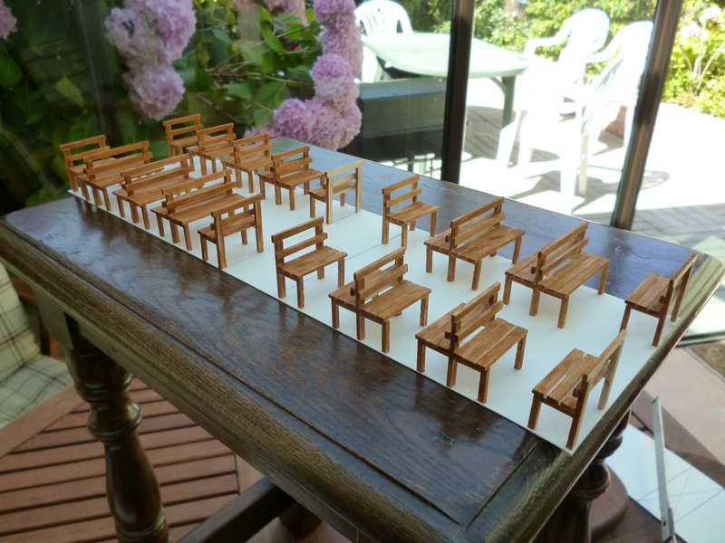

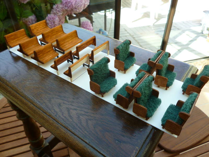

fern meiner Werstatt habe ich es doch nicht lange ausgehalten ohne etwas zu fummel, und so habe ich mich mit Laubsäge, Schnitzmesser und Schleifpapier daran gemacht, für meinen Donnerbüchsenzug Sitze zu bauen.
Ab Oktober geht es dann wieder mit dem Lokbau los. Geplant sind der Umbau einer BR 91 von Märklin auf Echtdampf und der Bau einer O.u.K-Mallet.
Gruß Ullrich.
