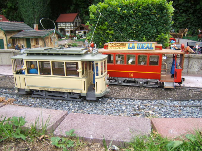

Hier mal 2 Bilder. Einmal neben der LGB Tram, dann noch mal neben einer Bahn, welche exakt im Maßstab 1 : 22,5 gebaut wurde.
Die Soller Tram noch im Baustadium. Bessere Bilder habe ich leider noch nicht.
2007_1224Mallorca0006 (Wilhelm)
2007_1224Mallorca0009 (Wilhelm)
Die Soller Tram ist wie alle OcCre Bausätze in 1 : 24 !!!
Wilhelm

Nur über den Soller-Bausatz bin ich ziemlich verärgert, wie schon Wilhelm auf seinen Bild zeigt, übertrifft das Modell in Höhe und Breite alles andere, was eine Strassenbahn ist. Und da so ein Lichtraumprofil für eine Bahn mit 915mm Spurweite höchst eigenartig ist und ich die Bahn von meiner Mitfahrt eher als zierlich in Erinnerung habe, habe ich den verregneten Nachmittag recherchiert und habe endlich eine spanische Seite gefunden, wo wesentliche Maße der Triebwagen verzeichnet sind:
http://www.terra.es/personal/fjfuga/material.htm (etwas nach unten scrollen)
Und da steht Länge über Kupplung (Longitud entre acoplamientos) 7900mm, das wäre bei 1:22,5 351mm und bei 1:24 329mm. Tatsächlich ist aber das Grundbrett 378mm lang - ohne Kupplungen, und auf der Packung ist die Gesamtlänge mit 435mm angegeben! Macht nach Adam Riese 1:18.
Und das ist sehr schade, denn wie schon gesagt, meiner Meinung sind es schöne Laserbausätze und schon eine Bereicherung des eher dünn gesäten Modellstrassenbahnangebot in großer Spur, aber dann bitte in EINEM Maßstab.
