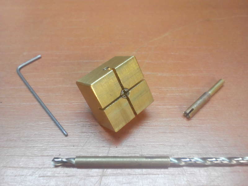

Teile und Werkzeuge zur Sitzgestell Herstellung.
Nein es gibt nicht extra dünnwandiges Rohr ich habe 2,5mm Rohr mit einem extra langem 2 mm Bohrer ausgebohrt.
So konnte ich das Doppelrohr für das Sitzgestell herstellen.
Damit es besser hält und stabiler wurde, habe ich Stützwinkel in das Rohr eingelassen.
Dazu mussten über Kreuz 2 Schlitze in das Rohr geschnitten werden.

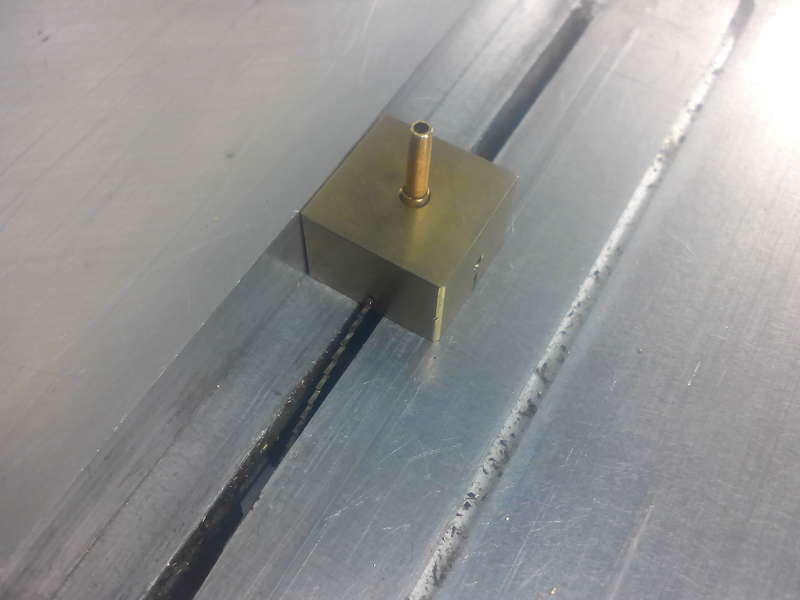

Dazu habe ich einen Messingklotz aus der Restekiste genommen und mittig ein 2,5 mm Loch durch gebohrt.
Damit sich das Rohr beim Sägen nicht verdreht habe ich ein 1,6 mm Loch seitlich in den Klotz bis zur Mitte gebohrt und M2 Gewinde hinein geschnitten.
Mit einem M2 Gewindestift kann das Rohr jetzt beim Sägen gehalten werden.
Jetzt brauchen nur noch die Schlitze über Kreuz auf der Kreissäge mit einem dünnen Sägeblatt gesägt werden.

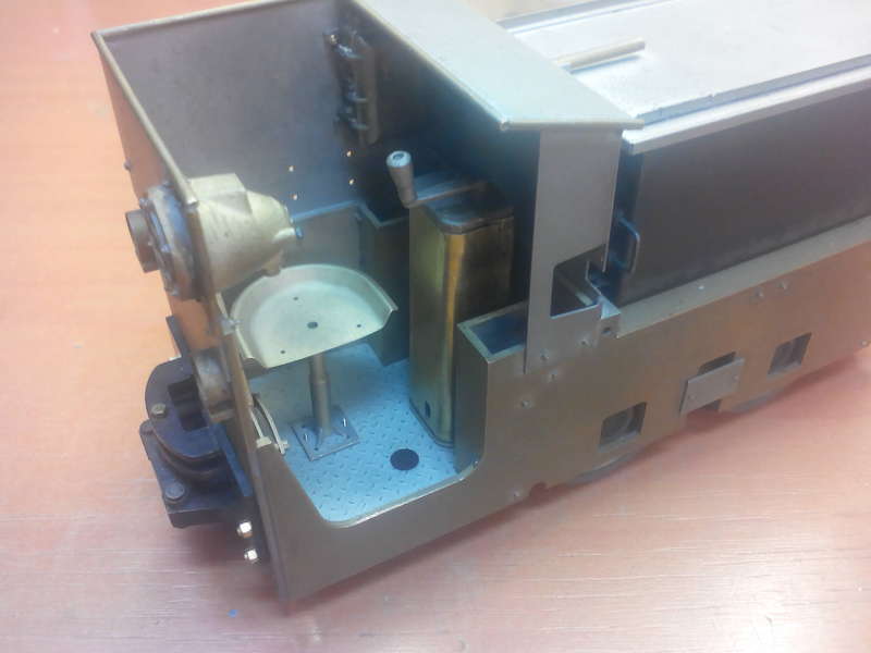

So entsteht der BBA Führerstand.
